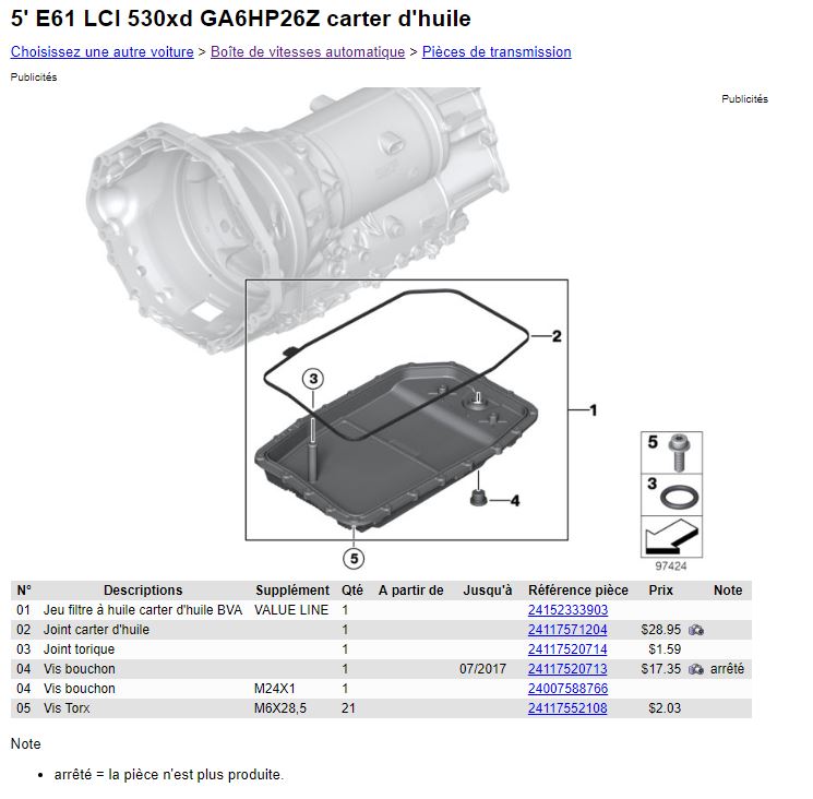

Oui il faut faire une vidange si tu ne connais pas l'historique
à ce kilométrage, tout n'est pas perdu
Surtout, n'oublie pas de changer la crépine (carter sur la tienne) :
Perso, je commande chez eux :
https://www.tecmotor.fr/270-kits-vidang ... ion-530_xd
A ma connaissance, l'huile neuve n'a jamais tué une boite... le manque d'entretien, si

ZF recommande de vidanger entre 80 000 et 120 000 suivant l'utilisation du véhicule et au plus tard au bout de 8 ans.
Ne connaissant pas ta région, un petit tour sur google en tapant : "spécialistes boite automatique nantes" et tu devrais trouver ton bonheur
- Messages : 11821
Il y a un tuto pour ça:BULL a écrit :Ok mais je ne le ferai pas moi même car y a une procédure bien spécifique plus remettre a jours la boîte.
BMW ne préconise pas de vidange,mais ds les fait faut le faire tout les combien ?
Ou faire la vidange hors réseau BM?
e65-n62-an01-vidange-boite-auto-6hp26z- ... t6512.html
Par contre si tu va chez un pro fait faire la vidange pont de transfert en même temps.

Tu commence a comprendre pourquoi généralement on le fait soit même... 100 euro d'huile (6-7 litre), un filtre (qui est incorporé dans le carter) 100 euro, les vis de carter car si pas fait depuis longtemps elle peuvent casser et l'huile du pont de transfère, 1 joint cuivre pour le bouchon 2 euro chez BMW (le pont de transfere c'est des bouchon avec joint torique incorporé par forcer de changer si pas abimer). Donc fait maison 250 euro le tout...

- Manu540i
- Messages : 3790
- VIN 1 : GG87836
- VIN 2 : 7D96000
- Localisation : 33 Bordeaux
- Messages : 11821
Merci Manu540i, j'avais oublier le lien....
- Manu540i
- Messages : 3790
- VIN 1 : GG87836
- VIN 2 : 7D96000
Œil de lynx j'te ditLoffense a écrit :Merci Manu540i, j'avais oublier le lien....
