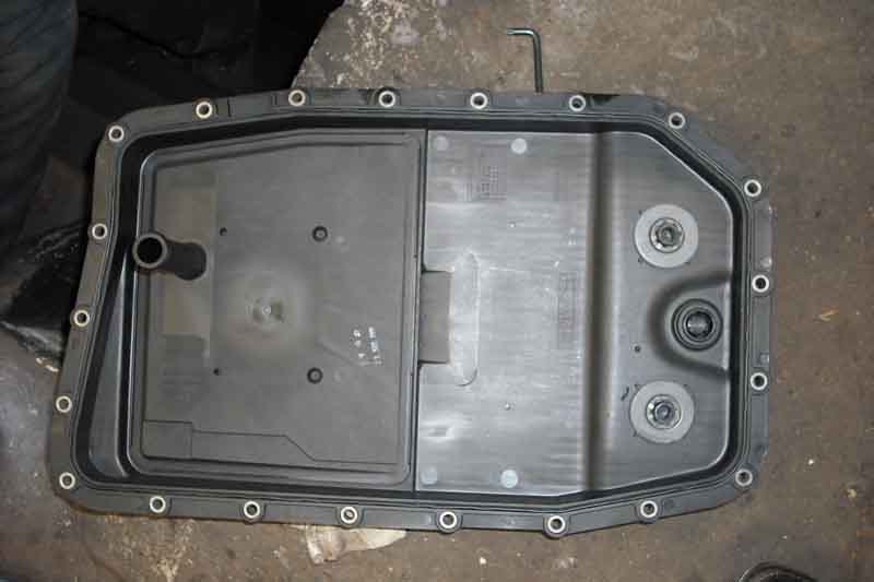

Pièces: un carter avec crépine intégrée 116€ ttc (BM 207€). 6 litres d'huile ZF lifeguard à 23€ ttc/l (BM 30€ et vente 10l) soit un total pièces de 254 €ttc (BM 507€) soit le double

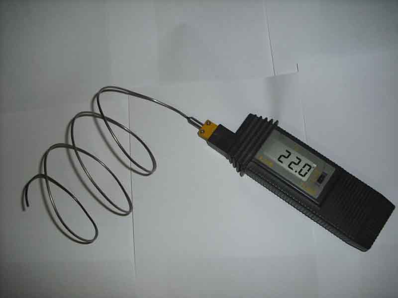

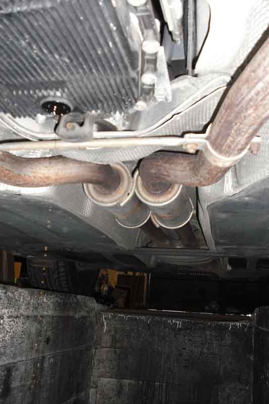

Bien sur une fosse ou un pont, car l'auto doit être de niveau, un thermomètre digital ou Carsoft en live data.

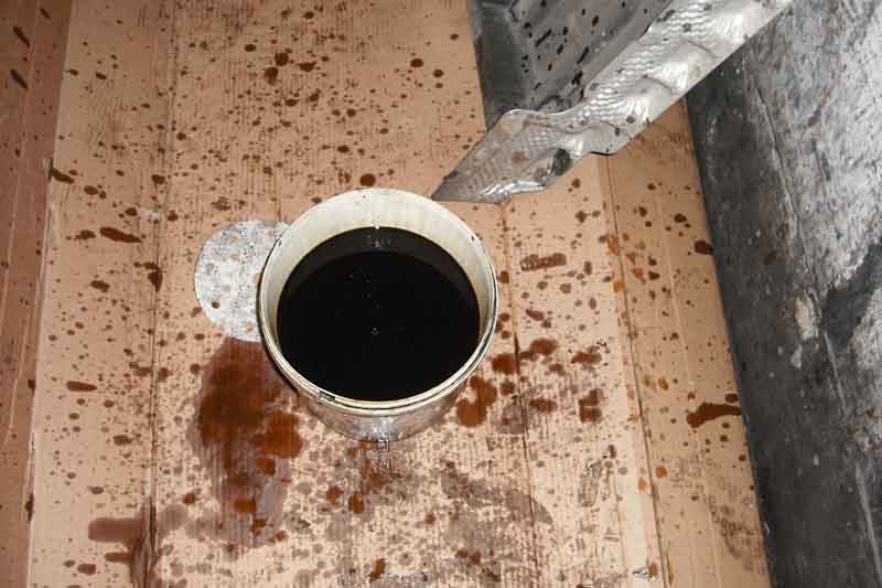

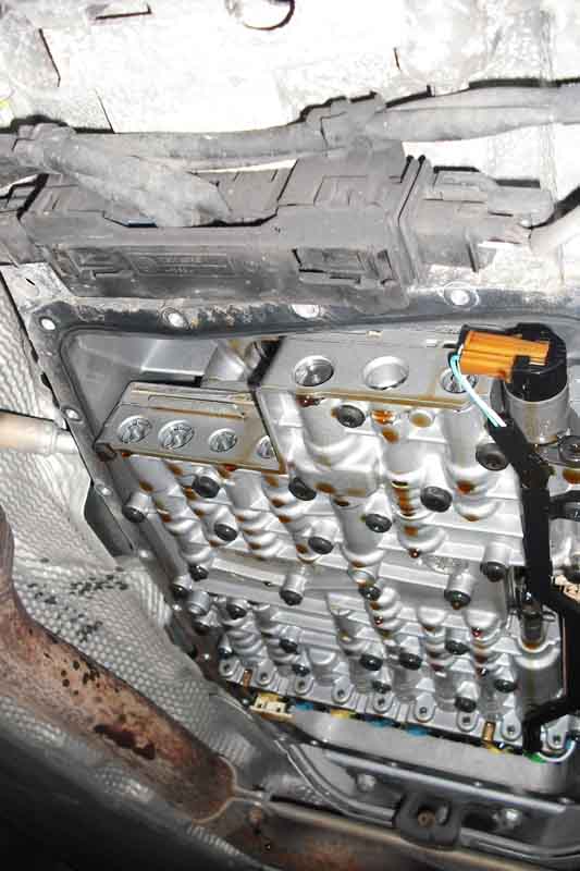

Vidange de la boîte, puis démontage des boulons de fixation, (en laisser un à l'avant pour bien vidanger ), égouttage pendant environ 2 heures (apéro + bouffe, ou autre). Quantité sortie 5 l soit un peu plus de la moitié de la contenance de la boîte.(total 9.5l)

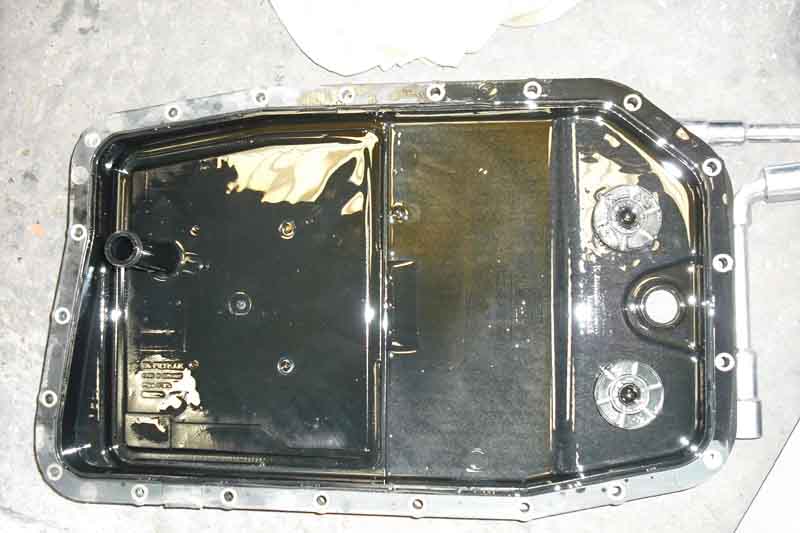

Remontage du carter neuf après nettoyage des parties visibles (peu).

La temp de la boîte augmentant, remettre un peu d'huile jusqu'à que ça coule légèrement par le bouchon de remplissage. A environ 45°C, laisser s'écouler le surplus et fermeture du bouchon de remplissage.(toujours en manœuvrant la boîte pour bien la purger)

Pas du tout de limaille sur les aimants, juste une boue grise peu importante. Pour info le Toy Rav 4 II 2l vvti auto de mon épouse, dont je viens de faire la vidange à 65.000kms pour préco constructeur à 60.000kms, une horreur
