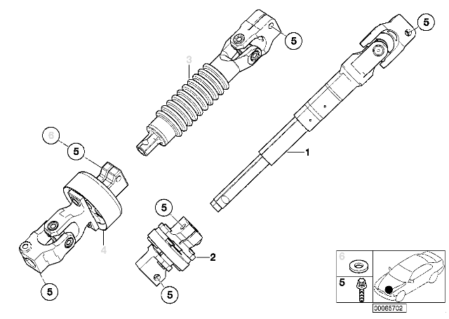

A l'inspection, par le dessus du moteur, je repère les deux vis torx M8X33 qui permettent d'accoupler la partie inférieure de la colonne de direction à la crémaillère et l'une de ces vis ne semble pas sérrée...
N°5 https://www.realoem.com/bmw/fr/showpart ... Id=32_0942
Bilan:
Les deux vis étaient desserrées! La plus basse est accessible par le dessus avec une grande rallonge pour cliquet, la deuxième nécessite de démonter une protection en plastique dans le passage de roue avant gauche. Coût de la réparation: un embout femelle torx de 10.
Le serrage a suffit, plus de jeu dans le volant et la voiture est devenue nettement plus agréable à conduire.
