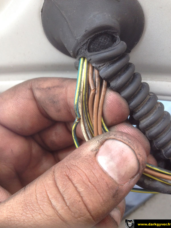

Une autre piste est de voir côté charnière de coffre à bagages.
souvent un fil non isolé y met la zizanie
Mais dans ce cas, on a un prob au niveau de l'éclairage, ou de la plaque immatriculation, ou de centralisation de coffre ou..... (c'est rarement le seul!!!)
