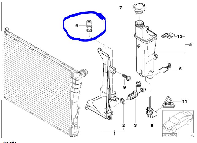

- Messages : 11821
Pour ta voiture:
https://www.realoem.com/bmw/fr/showpart ... Id=17_0141
Pièce 4
Le réservoir se monte par dessus avec le clipse, la pièce est insérer dedans.
Pièce 4

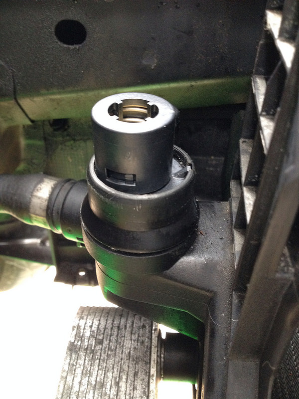

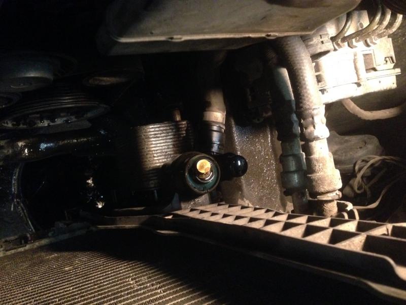

Nickel merci !
J’ai démonté un coup pour changer mon radiateur, et il me semblait bien à l’epoque Que cette pièce était cassée.
Tu connais un moyen de savoir si le ventilateur fonctionne bien ? Et à quelle température se déclenche t’il ?

- Messages : 11821
