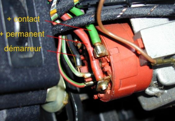

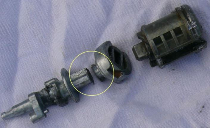

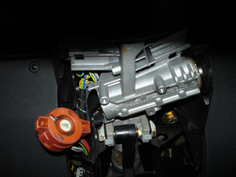

Messages : 11821
Cela devrait aider. Par la même occasion vu la bestiole vérifie que l'axe de neimann est pas mort ou le contacteur lui même
Démarrage au tournevis avec la clé dans le contacte sinon problème...
