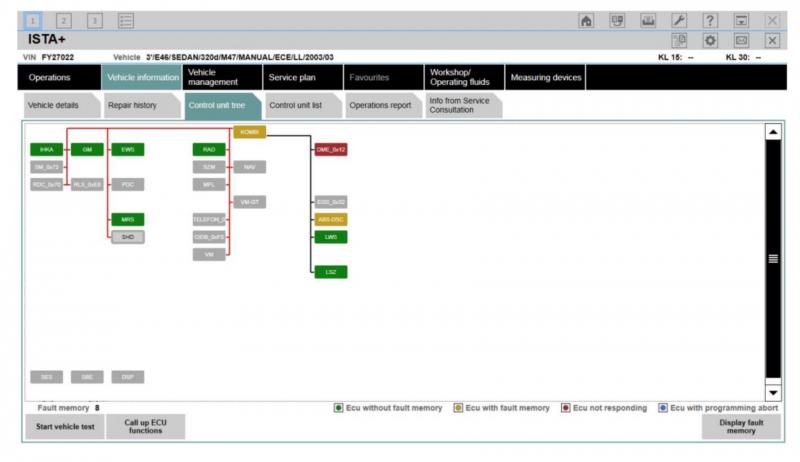

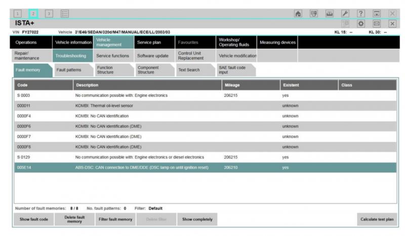

Après avoir bataillé un moment pour m'installer tout ce qu'il fallait, je viens de passer un diag qui me remonte les erreurs ci-dessous.
J'avais, en moins détaillé, la même chose sur INPA. Impossible d'accéder a la partie "engine"
Je continu a penser que le calculateur est hs, je vais continuer mes recherches sur le net, je poste ça à chaud si quelqu'un a déjà eu des symptômes similaires sur une panne similaire et saurait m'aider.
Edith : j'avais changé le relai bleu a coté du DDE, mais je n'ai pas changé le gros marron.
