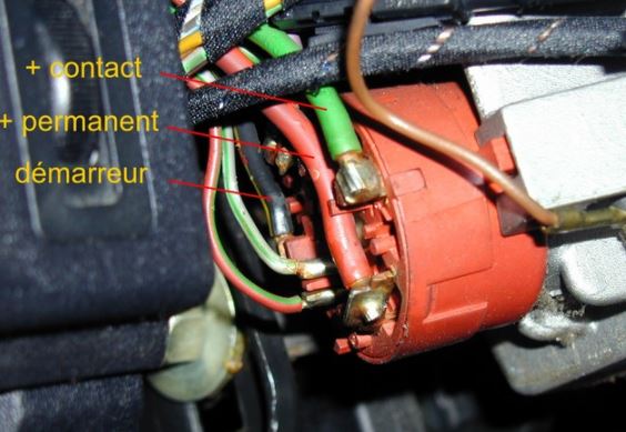

Bonjour,j'ai bien tester les relais et fusible et tous semble être correct je suis dans le flou total auriez vous d'autres pistes Merci par avance

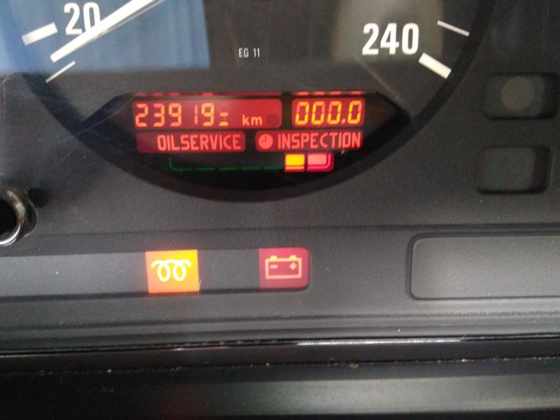

Bonjour,et merci pour la réorganisation de ma présentation . alors mon démarreur ne ce lance pas quand je tourne la clé de contact mon démarreur est bon je l'ai démonter et tester
tous les voyant son allumer préchauffage batterie...... et ce petit voyant carre orange ?, la radio la ventilation ... tous cela fonctionne Mon gros fusible est bon. le jus arrive a l’électrovanne

Si t'as une photo du voyant je suis preneur (il en a plusieur en orange sur ce modele

En faisant un pont avec un bout de fil pendant une seconde est ce le démarreur s'enclenche lorsque la clé est en position contact ( entre rouge et noir/jaune)
Ou tu mesure avec un voltmetre si tu as du jus entre le noir/jaune et une masse en position démarrage.

bonjour, donc j’ai vérifier le +contact ok, + permanent ok et démarreur ok .j'ai fait un pont mais rien ne se passe j'ai bien du 12 v sur le fils noir et jaune qui va jusqu’à ews mais ce 12 volt ne repart pas de celui ci. mais quand je shunt le fils noir et jaune entrant avec le fils noir et jaune sortant la le démarreur s'enclenche mais la voiture ne démarre pas vue que l'injection n'ai pas commander (voir photo)
et les photo de mets voyant orange et rouge[img_l
ocal]images/posts/2018/a54fcc0ea1b58f398eb51fa119812874.jpg[/img_local]
Mercie de votre attention
ocal]images/posts/2018/a54fcc0ea1b58f398eb51fa119812874.jpg[/img_local]Mercie de votre attention

Elle devait pas demarrer c'était pour confirmer le fonctionnement du faisceau de démarreur. Dernier test: mésure si le couran passe vers l'EWS depuis le plot de contact dérrière le démarreur.

au dessous de oilservice et inspection c'est le niveau/état du service: orange à faire sous peu et si rouge en retard, cela se remet à zéro à l'aide d'une clé spécial qui se met sur la prise ODB qui vaut 12 euro sur ebay ou amazon (les carré vert)
Le voyant orange en spiral c'est le préchauffage. Si il s'éteint plus le boitier est probablement mort voir le fusible (je te mettrai un tuto de test plus bas), cela dis c'est un véhicule de 1995 avec une technologie qui date de la fin des années 80, certe très fiable et puissant pour l'époque mais du coup le préchauffage dure 5-10 seconde en temps normale et pas instantané comme sur les version M57 d'après.
https://www.darkgyver.fr/reparation-BMW ... e-m51.html
Le rouge batterie...
Comme tu m'explique pas lequel c'est sur la photo

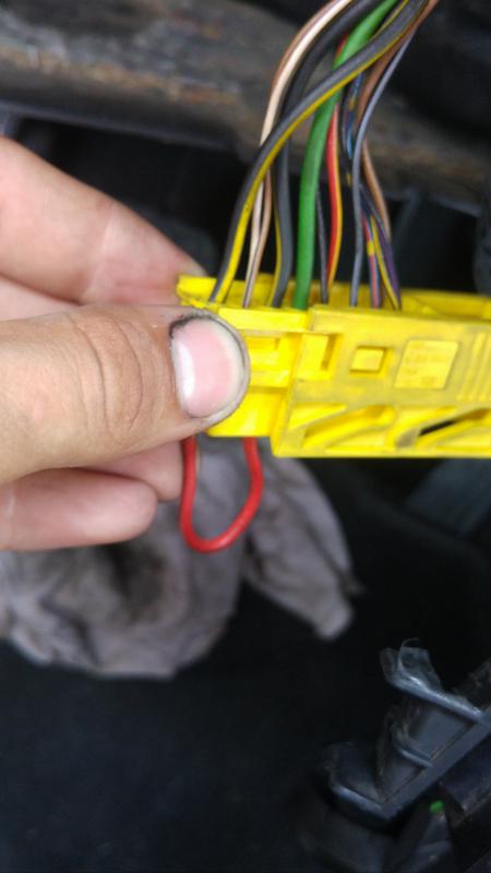

Le voyant de préchauffage s'éteint bien au haut de 5 à 10 secondes donc je suppose que le système fonctionne comme il faut.
Derrière mon demarreur j'ai bien du 12volts sur les 2 gros fils sauf sur l'exitation où j'ai rien. Je vois que du 12volts rentre bien dans l'EWS avec le fils jaune et noir mais ne ressort pas.

- Messages : 11831
Bon la on est sure que l'EWS est out... si tu tiens vraiment à faire une bidouille sache que le noir jaune pilote l'EWS, donc si tu remplace ton EWS par des relais, fils noir jaune sur l'exitation et une masse avec un plus d'un coté et le fil à piloter de l'autre (un par fil sortant, tout les relais dans une boite étanche) tu peux te fabriquer un bypass mais je déconseil au néophite. Le plus simple c'est de prendre un EWS qui fonctionne avec le neiman et les clés et de remplcer ou d'acheter un bypass sur internet (recherche google bypas EWS 1 E34)
