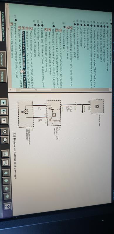

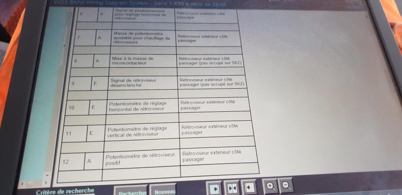

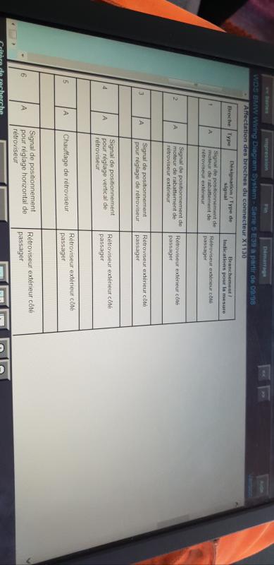

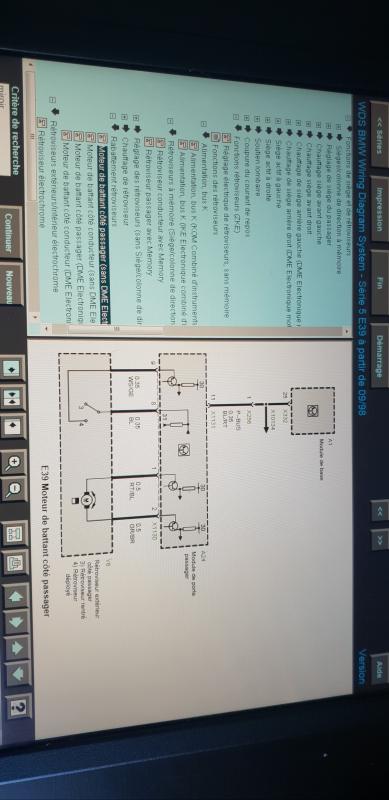

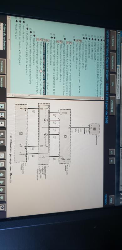

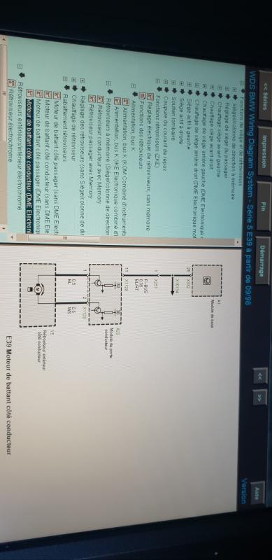

Bon j'ai réussi à avoir les schéma électrique sur WDS mais rien d'intéressant.
J'ai également redemonter aujourd'hui pour éclairer tous sa. J'ai donc démonter le retroviseur passager complet, pour savoir qu'elle fils alimentaire le moteur pour le rabattement.
De ce faite je les aient alimenté pour m'assurer le bon fonctionnement.
J'ai également regarder sur divers forums dont celui ci, et tous ce qui ont voulu mettre des retroviseurs électrique parle, de la commande, des rétros et du module passager.
Moi ce qui me chagrine, c'est que le module passager que j'ai eu avec le reste est Identique au mien que j'avais déjà ?! Faut il pas un différent?

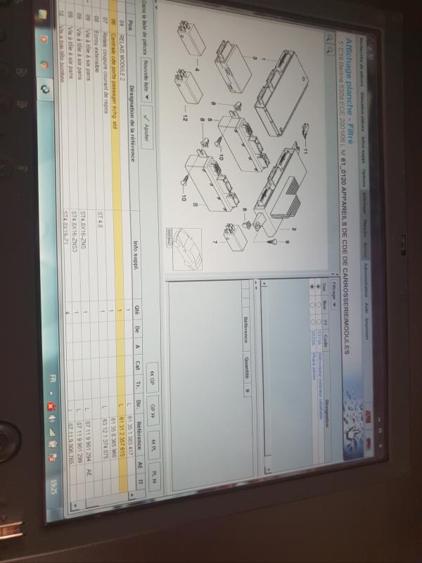

Sur ETK le module il ny a qu'une référence disponible et c'est la même aussi bien en électrique que en manuel?! Es ce normale?
Voici la ref trouver sur ETK 61312357615
Et voici la mienne 61356904255

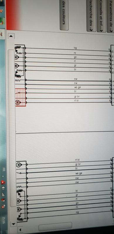

Bonjour Dark,
Donc oui j'ai bien la mémoire de mes sièges. Quand au.options des rétroviseurs, j'ai pris les même avec juste en plus l'option rabattable.
En ce qui.concerne le module passager, j'en ai récupérer un qui venais d'une voiture avec cette options.
Résultat, impossible d'ouvrir la fenêtre tant que le moteur n'ais pas démarré, on entend le relais mais sa.ne.descend pas.
Fonction marche ar ne fonctionnait pas nn plus...
Bref un vrais calvaire...
Donc savoir si d'après toi, Si Je débranche les Pins de la prise du rétro 9,8,2 et 1 et que je ponte en Y sur les mêmes pins côté conducteur. Cela poserais un problème ?
