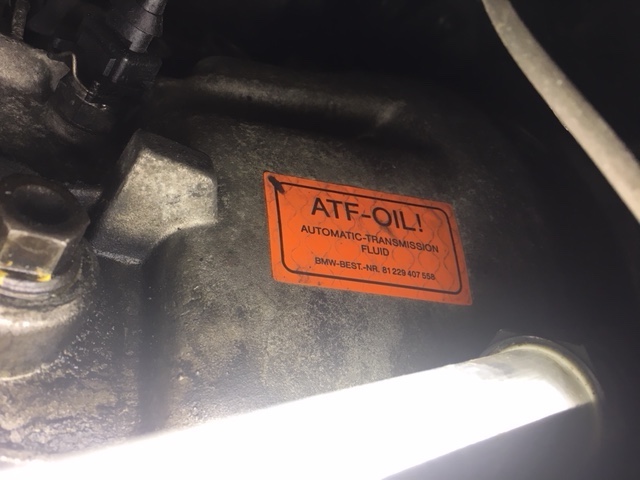

j'ai peut être une piste , la dernière vidange boite , j'ai suivi les conseils via le site Castrol pour l'huile de ma boite Manuelle et mis cette huile :
puis en faisant la vidange de mon pont avec l'huile d'origine BM qui entre parenthèse n'a rien changé a mon problème de tremblements j'ai vu ça sur ma boite ....
peut être le problème vient de là ?
je vais aller chercher l'huile qui va bien chez BM et on verra bien sauf si je me trompe ?
- Messages : 11296
La t'a un soucie... ces huiles sont pas compatible à la base. Note le numéro en face de Bestell nr. (numéro de commande) et va chez BM. Par contre une boite ce vidange à chaud pour enlever un maximum de résidue.

huile changée par de l'ATF ...pas de changement .
je précise toutefois que ces vibrations sont moins perceptibles a chaud mais présente qu'a froid c'est flagrant
