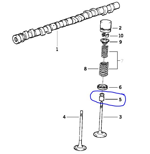

Messages : 11830
Oui il manque les joint de queue de soupapes... et si déjà tu démonte tout ce serait dommage de pas les faires tant que la culasse est dehors (sinon tu peux aussi faire les bougies par précaution si elles ont du km)

Merci Loffense
Oui et tant qu'à faire refaire les portées de soupapes a la pâte a rôder

J'aurais une question stp, comment je souleve le moteur pour dégager le carter d'huile stp ? Je m'appuie sur ou.
Merci pour ton aide.
Corneille
attention!
les joints de pipe admission sont au nombre de 6....
pour les joints de soupape, voir si c'est 6 ou 12 (avec risque d'en casser au montage....)
pour le travail, cela dépend du type de matériel/outils que tu as.
palan?
chèvre?
cric hydraulique?
