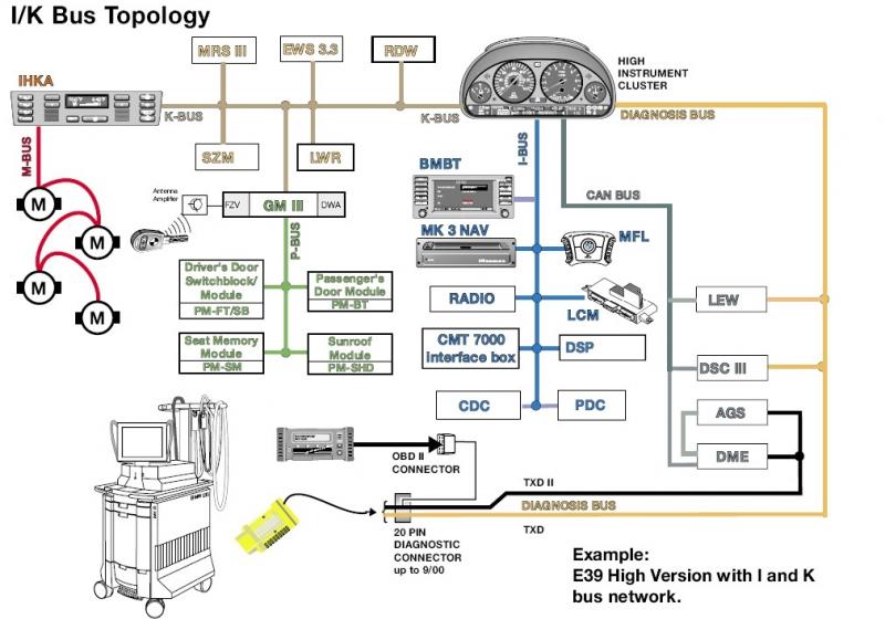

Ci-joint la fiche arborescente des bus (image du net ).
Compteur avec IKE intégré avec i-bus,K-bus,can-bus en version High

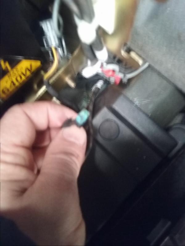

Puis par hasard je regarde dans mon aile gauche là ou sont mes amplis en lieu et place du chargeur CD
et amplis d’origine et au miracle une fiche du CD avec 3 fils dont le i-Bus complétement oxydé par du vert de gris.
Nettoyage et isolation de la fiche.
ci-joint une photo pas top mais bon.
Et miracle cela re-fonctionne. !!!!!!!
