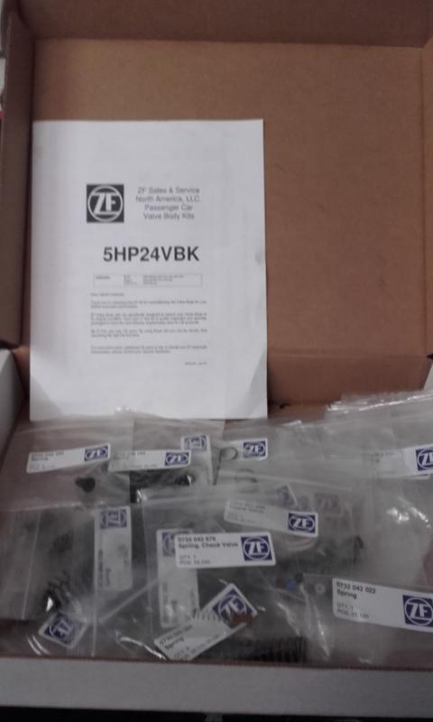

Il faut commander :
- Un kit qui comprend tout le nécessaire (voire plus) pour mener à bien cette opération.
On le trouve sur le net via des sites « Yankee » (les européens ne vendent que la pièce au détail)... c'est sûrement faisable mais le kit comprend 54 références et au moins 2 montages pour certaines pièces... bon courage...
http://www.americanpowertrainwarehouse. ... equipment/ (j'ai choisi celui-ci car il est moins cher et sur la côte est) ou :
http://www.ctpowertrain.com/zf5hp24-oem ... uar-5hp24/
et il se présente comme ceci :
Petite bizarrerie, le même ressort peut avoir 2 voire 3 références différentes... c'est dû au fait que les pièces de chaque corps ont des références qui commencent par un nombre spécifique... un corps 55.xxx, un autre corps 51.xxx,
le troisième 50.xxx et la plaque de distribution 27.xxx.
Il contient une notice mas j'ai utilisé aussi le catalogue de pièces de rechange ZF qui est plus détaillé et qu'on trouve en ligne.

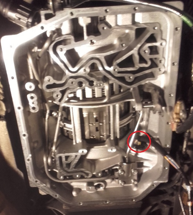

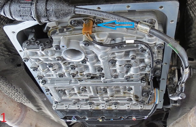

On commence par vidanger la boite, déposer le carter et la crépine.
On obtient ça :

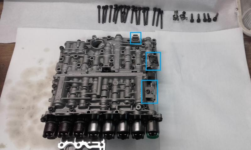

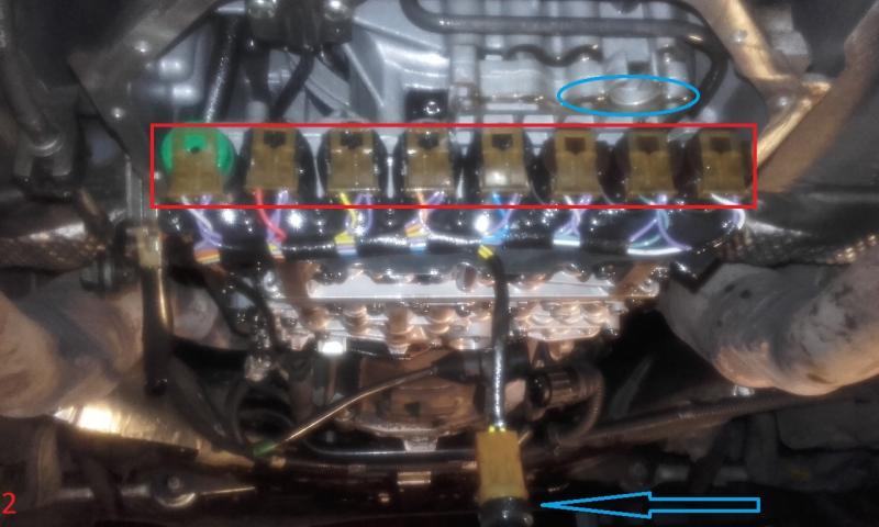

On dépose les générateurs d'impulsions sortie de boite (flèches bleu) de leurs logements (cercle bleu), puis on débranche les électrovannes et les régulateurs de pression (dans le rectangle rouge) en tirant simplement les connecteurs vers le bas (attention le plastique est cassant) :

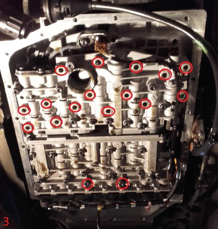

On suspend le faisceau coté sélecteur de vitesse et on desserre les vis ayant des têtes plus larges que les autres (entourées en rouges)... il y en a 17, on les dépose en prenant soin d'en garder 2 pour maintenir le bloc en place.
Ensuite, on retire ces 2 vis en maintenant le distributeur et on le retourne pour l'égoutter.

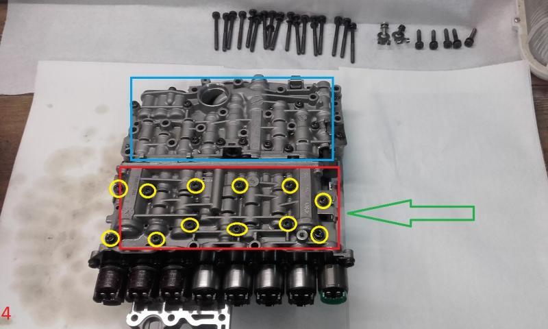

A l'établi, on se retrouve avec ce gros bloc composé de 3 corps, #1(rectangle bleu), #2(rectangle rouge) et #3 tête à l'envers (flèche verte).
Desserrez les 12 vis (cercles jaune ci-dessus), qui maintiennent les 2 corps (rectangle rouge et flèche verte de la photo précédente), soulevez l'ensemble du distributeur, en prenant soin de laisser le corps #3 (flèche verte)sur l'établi et posez cet ensemble à coté.

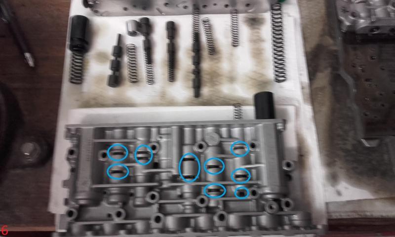

Vous obtenez ça :

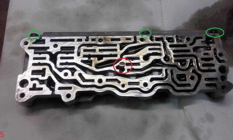

Enlevez la soupape (cercle rouge ci-dessus) et dévisser les 3 vis (cercles vert ci-dessus) qui maintiennent la plaque de fermeture du corps ;
Attention, les plaques de fermeture de chaque corps sont poussées par les ressorts et les pistons, il faut les maintenir, enlever les vis et relâcher doucement pour éviter de laisser s'échapper / sauter des pièces.
Vous obtenez ça (désolé pour le flou) :
Enlevez les ressorts et les pistons en prenant soin de les laisser dans l'ordre.
Nettoyez le corps, perso je trempe et je frotte au pinceau dans un bac d'essence, je met un coup de soufflette, et je fini de dégraisser au nettoyant frein.
Nettoyez les pistons un à un en repérant leur place (avant ou après le ressort) et leur sens, remontez les ressorts neufs, les pistons et la plaque de fermeture*. Déposez une goutte d'huile dans les lumières (cercles bleu ci-dessus).

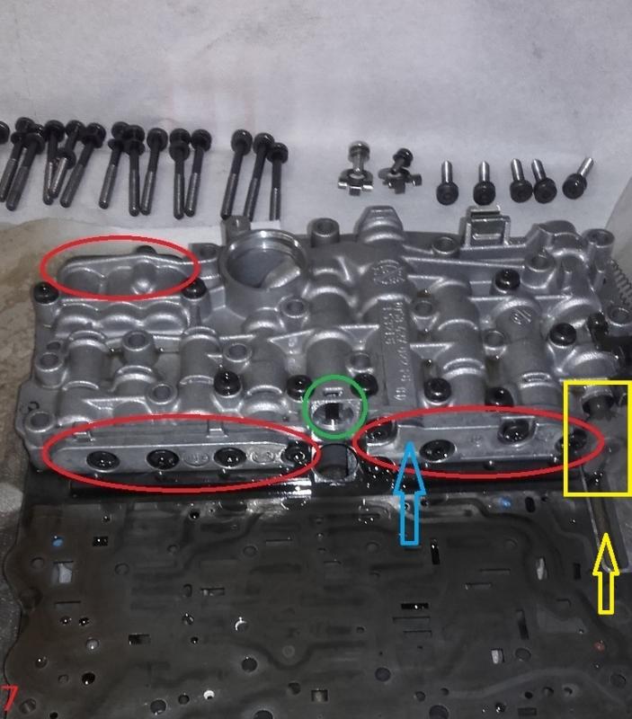

Reste le corps #1, ce dernier possède 3 groupes de pistons (cercles rouge), un piston maintenu par une patte plate (cercle vert) et un clip en forme de U qui se trouve sur l'autre face du corps.
Le régulateur de pression principal (un gros piston, flèche bleu) est également fourni dans le kit.
En jaune, le levier de sélection.

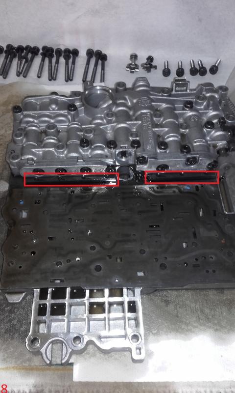

Ensuite, enlevez les 2 barrettes (rectangles rouge) de maintient de la plaque intermédiaire (dont les têtes de vis sont sur la face opposée) et la plaque intermédiaire, il y a un joint entre les 2 plaques.

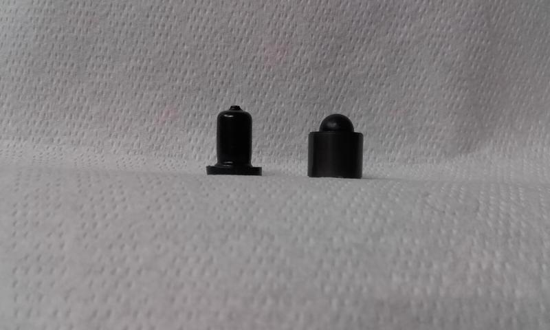

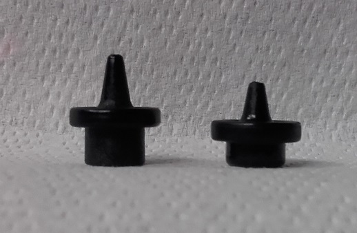

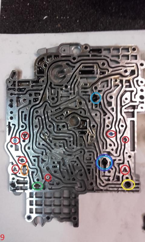

Vous avez maintenant une vu imprenable sur les restricteurs (cercles rouge), la bille (cercle orange), la deuxième soupape (cercle bleu, il y en avait une dans le premier corps que vous avez démonté, elle est représentée avec 2 cercles bleu), le micro-filtre (cercle vert) et un piston caoutchouc (cercle jaune)... Il existe 2 modèles de ce piston, il suffit de mettre le modèle qui correspond au votre.
Les 2 modèles de piston... on ne peut pas se tromper :

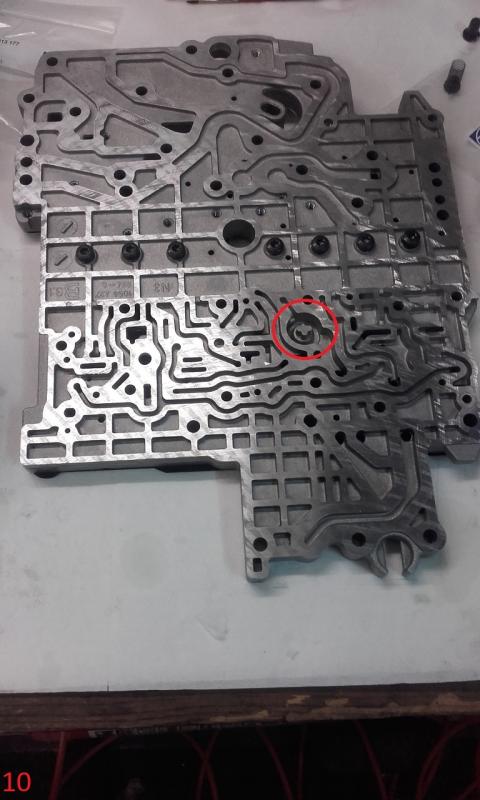

Sur l'autre face de la plaque, il y a un filtre à cet emplacement (cercle rouge) :

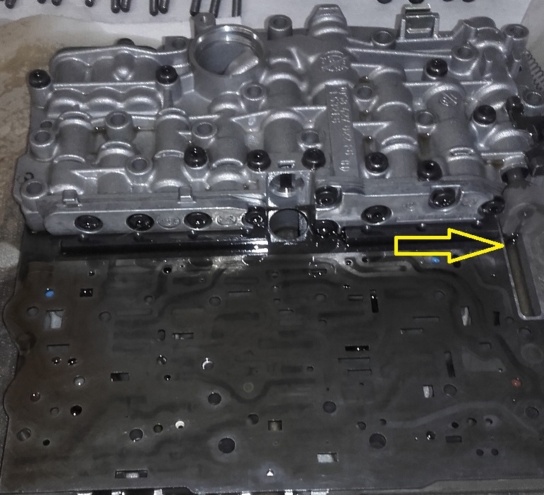

Nettoyez les plaques, grattez (délicatement) les résidus de joint, remontez les pièces neuves, la plaque intermédiaire sur la plaque avec le joint neuf, puis replacez les corps sur la plaque* sans oublier les pattes de maintient du faisceau électrique (rectangles bleu).
*Les vis de fixation des corps sur la plaque se serre au couple 6 Nm.
Attention lors du remontage du corps #1 le levier de sélection est muni d'un guide qui se positionne dans le rail de guidage moulé dans la plaque du distributeur (flèche jaune).

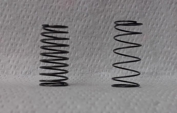

Voici quelques exemples de pièces remplacées...les neuves à gauche, les anciennes à droite :
On remarque que les nouveaux ressorts sont un poil plus court mais qu'ils possèdent quasiment le double de spires, ils sont un poil plus dur aussi. En fait, c'était surtout les pièces caoutchouc qui avaient morflé.
Pour les restricteurs, je ne me suis pas amusé à mesurer (de toutes façons je ne suis pas équipé pour ça), j'ai changé et basta.
