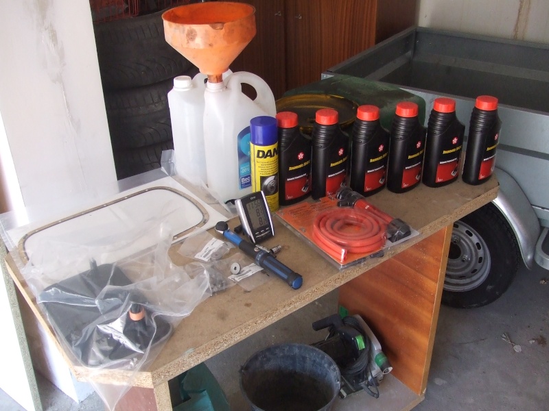

Avant tout préparer tous le matériel à coté de vous pour vous éviter de devoir chercher ce qui vous manque et de vous énerver inutilement.
Pour la marque d’huile il faut demander sur le fofo et vous aurez en retour par MP tout ce qu’il vous faut pour acheter l’huile qu’il faut pour votre BVA en fonction de votre VIN.
Remarque / retour d'info :
[quote="GregPit"]
En voulant faire ma vidange, j'ai eu un problème avec le bouchon de remplissage qui était impossible à desserrer !
Au final l'empreinte du torx à finir par s'arrondir et le bouchon est donc mort et pour le moment toujours serré...
Par chance un pote m'a dit de d'abord essayer de desserrer le bouchon de remplissage avant de vidanger !
Je pense qu'il est donc important de commander les bouchons de remplissage et vidange en même temps que le reste et de débloquer le bouchon de remplissage avant de vidanger.
Bon w-e !
[/quote]
OUTILLAGE :
- Clé dynamométrique
- Torx mâle de 40 (ou 45 à vérifier ! )
- Cliquet avec petite rallonge (format ¼)
- Douille de 10 mm
- Pompe de transvasement (norauto : 15 €)

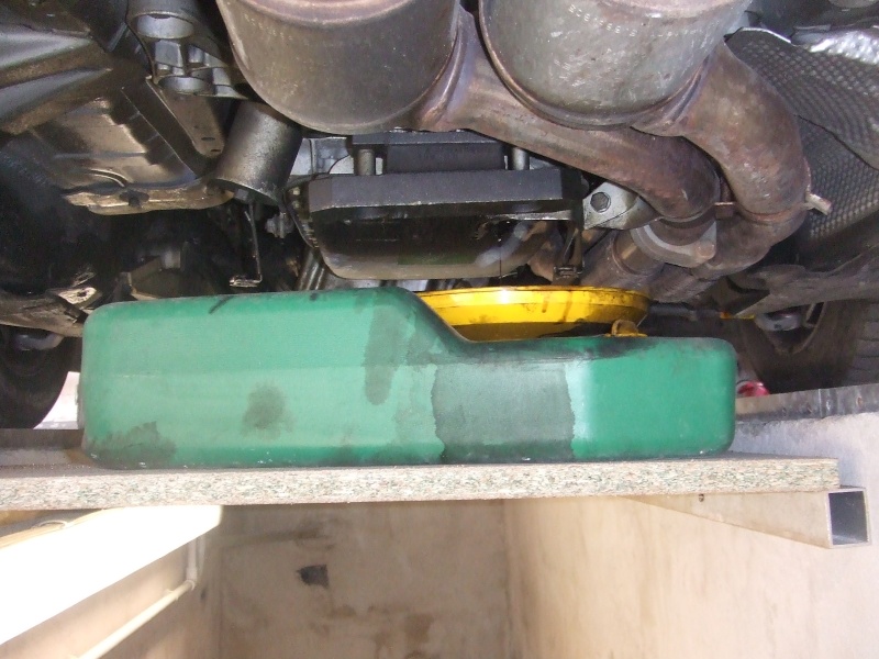

1) Mettre la voiture sous un pont, une fosse ou sur 4 chandelles (le véhicule doit être plan) après avoir fait tourner le moteur une dizaine de minute pour rendre l’huile plus fluide.
2) Mettre un récipient permettant de mesurer la quantité d’huile sortie pour contrôler que l’on remet au minimum autant d’huile lors du remplissage.

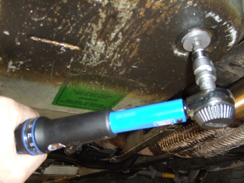

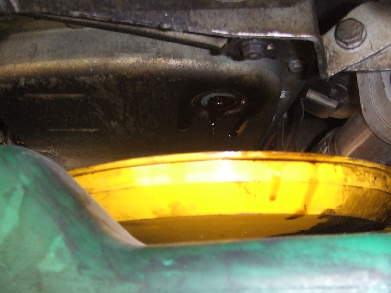

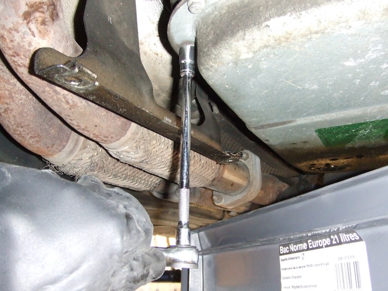

3 b ) Dévisser le bouchon de vidange sur le carter de la boîte
4) Une fois l’huile écoulée démarrer le moteur 15 à 20 s (boite en position P) pour vider le maximum d’huile possible.

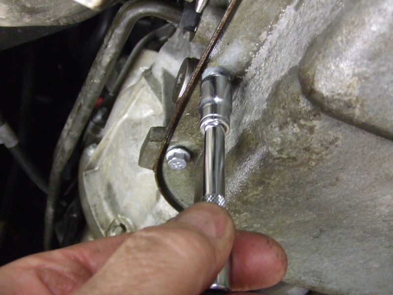

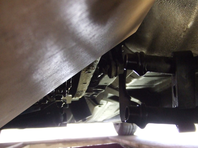

5) Déposer le carter de la BV en faisant attention de maintenir une position horizontale Basculement vers l'AR du carter par retrait des vis de l'AR vers l'AV, pour écouler les restes d'huile. Pour ma part j’ai mis un grand bac dans lequel l’huile a pu s’écouler et j’ai aussi pu y mettre la crépine. De ce fait j’ai pu travailler proprement.

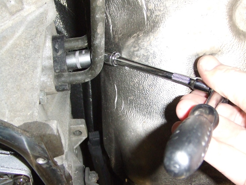

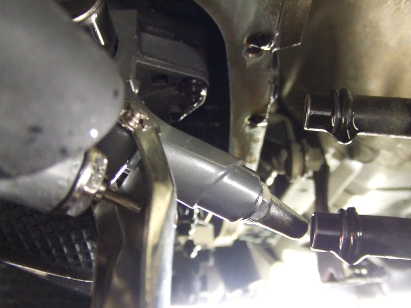

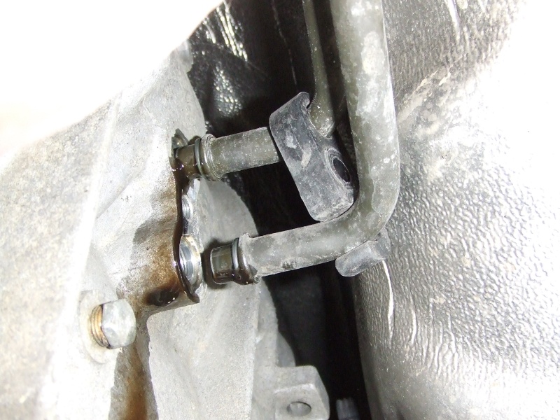

7) Sur la gauche de la boite, contre la caisse, déposer la vis hexa de 13 qui tient la platine plastique de fixation des tuyaux de refroidissement d'huile de boite, puis tirer délicatement les 2 tuyaux en AR en faisant attention de ne pas endommager ni perdre les 2 petits joints toriques, et les décaler délicatement vers le bas.
8) à l'aide d'une machine de nettoyage, ou d'une bombe de nettoyage presurisée pour boite auto, ou si vous n'avez ni l'un ni l'autre, à l'air comprimé, vider la circuit de refroidissement d'huile de boite en pressurisant par le tuyau du bas et laissant couler par celui du haut. Si vous utilisez une soufflette la pression va faire gicler l’huile. Mettez une petite planchette inclinée pour que l’huile soir dirigée vers le bac.

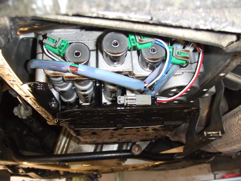

9) Nettoyer au dégraissant tout le corps de boite, les alésages, les électrovannes, les prises d'électrovannes, sans rien toucher ni démonter , l'idéal encore une fois si vous n'êtes pas équipé d’une bombe spéciale nettoyant pour BVA c'est la bombe de nettoyant frein que vous pouvez utiliser. Ne pas hésiter à asperger abondamment pour que tous les résidus soient chassés par écoulement. ne pas utiliser de chiffon ou de papier, laisser le dégraissant s'évaporer, puis un coup de soufflette, de loin, pour ne rien endommager. Ces boites sont ultra fragile, donc il faut être très soigneux.

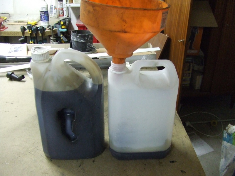

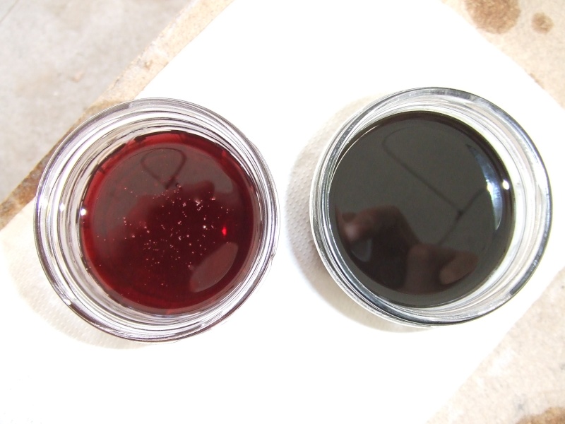

J’ai récupéré environ 6l d’huile

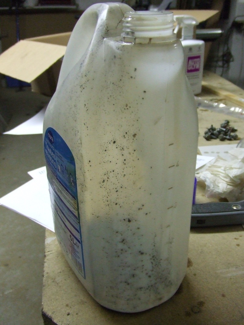

Une photo du bidon qui a contenu la vieille huile
Les petites particules de ferrodo indiquent le niveau de saleté de l’huile et surtout que cette huile chargée de particules de ferrodo à lubrifié la boite de vitesse..!!!!
11) Remettre en place délicatement les 2 tuyaux du circuit de refroidissement et remonter la platine de fixation des tuyaux. Serrer modérément la vis sur la pièce en plastique sinon vous risquez de l’exploser….

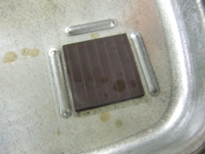

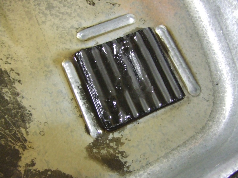

12) Nettoyer le carter d’huile avec un produit dégraissant type bombe pour nettoyage des freins (pas de diluant ni d’essence (sauf si crépine intégré au carter auquel cas changer le carter d’huile) en enlevant les particules fixées sur l’aimant. Retirez l'ancien joint de votre carter d'huile et placer le nouveau. Il se peut que si votre boîte a eu des coups de chaud, le joint soit collé au carter. N'employez un grattoir qu'avec parcimonie et très délicatement pour ne pas endommager le pan de joint. Je vous conseille de gratter le plus gros et de procéder avec un abrasif grain très fin 240 pour finir de rendre le pan de joint propre.
On voit que l’aimant est bien chargé (2 mm environ)
Après nettoyage
13) Remontez ensuite la nouvelle crépine et le carter d'huile. Prenez bien garde à ce que le joint ne soit pas pincé et soit bien en place.
Repose du carter d’huile et mettre toutes les vis et les serrer à la main.

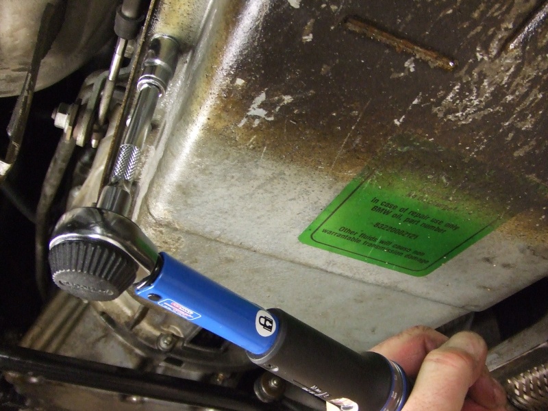

14) Respectez l’ordre et le couple de serrage (10 Nm).
[img]Image[/url][/img]
15) Ne pas oublier de mettre le nouveau joint du bouchon de vidange en respectant le couple de serrage (18 Nm).

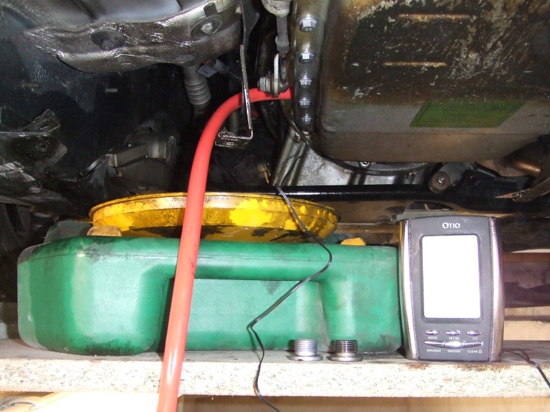

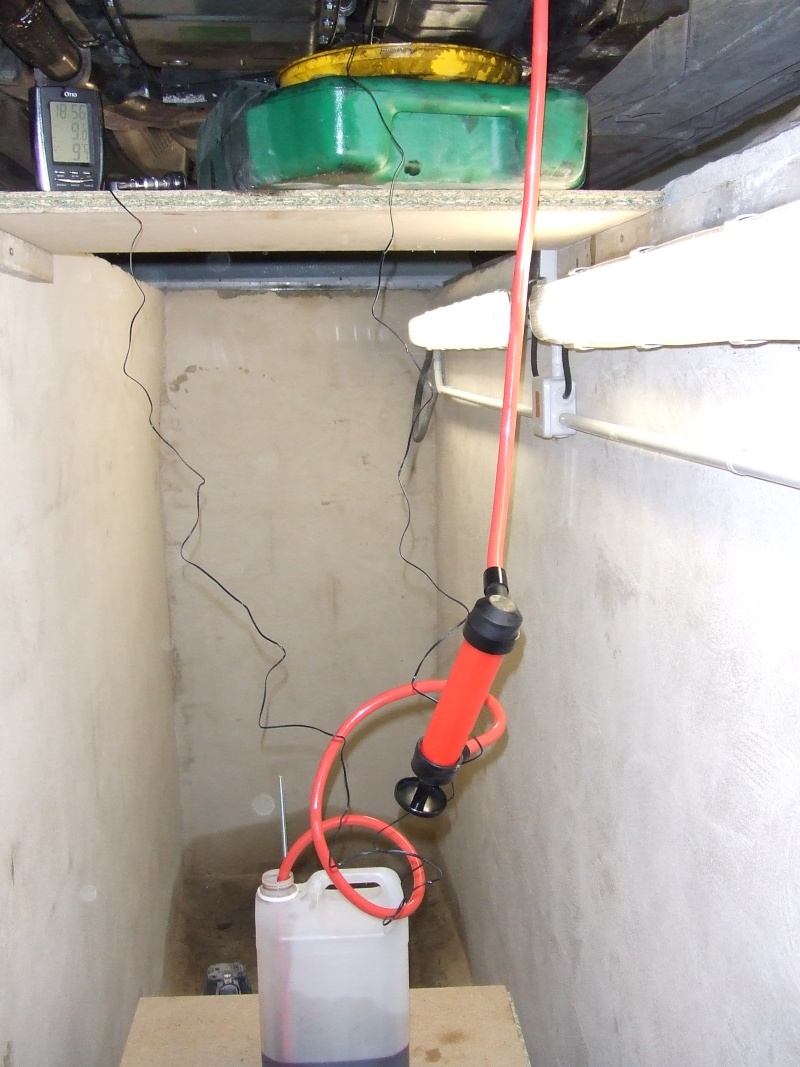

3) Mettre un tuyau de remplissage dans l'orifice de remplissage avec une sonde de température extérieur pour surveiller la température de l'huile. Il faut que vous placiez un récipient récupérateur d'huile pour le cas où de l'huile ressortirait de la boîte.
4) Il est intéressant d’utiliser une pompe de transvasement (env 15€ en centre auto) plutôt qu’une seringue. Fixez avec de l’adhésif d’électricien une tige filetée sur le tuyau qui va dans le bidon sinon vous allez galérer…..(j’ai galéré avant de faire ce système)
5) Préparez vos bidons d'huile neuve et remplissez un bidon de 5l propre avec 5l d’huile car avec la pompe de transvasement cela est bien plus pratique. Mettez votre bouchon de remplissage avec son joint neuf ainsi que l’ancien et l'outil adéquat pour le visser car à partir du moment où votre moteur tournera, tout peux* aller très vite vu que la température ne doit pas être supérieure à 50° pour le niveau et que l'huile de BVA, brassée en permanence par le convertisseur de couple chauffe assez vite.
Avant de démarrer le moteur (levier de vitesse en position P), verser de l'huile pour remplir votre carter d'huile jusqu’à débordement.
* Petite précision portant sur la période à laquelle vous allez faire votre vidange. Pour ma part je l’ai faite mi-mars et la température dans mon garage était de 10°. De ce fait la température de mon huile fraiche était aussi de 10°. J’ai donc eu largement le temps, sans m’affoler de faire cette opération sans stress. Je pense qu’il faut éviter de faire cette vidange si il fait plus de 25° car l’huile va monter très vite en température et vous allez devoir vous y reprendre à 2 fois.
6) Démarrez le moteur et versez 2L d'huile supplémentaires. Montez dans votre voiture et pied sur le frein, passez quelques rapports : P = R = N = D = N = R = P en restant 10s par rapport. Effectuez cette séquence deux ou trois fois. Surveillez votre température, elle ne doit pas dépasser 50°. Votre moteur doit être au ralenti un peu accéléré par le compresseur de clim que vous aurez mis en fonctionnement (environ 700-800 tr/min). Ne donnez pas de coups d'accélérateur. Lorsque votre thermomètre affiche 30° vous allez pouvoir faire le niveau
7) Toujours moteur en marche (levier en position P + frein à main….cela va sans dire, c’est tellement plus sur en le disant….) il faut verser de l'huile jusqu'à débordement par l'orifice de remplissage. Sitôt que votre boîte refoule de l'huile, observez la température indiquée.
8) Si vous êtes entre 30 et 50°, vous pouvez refermer rapidement votre carter d'huile avec le nouveau bouchon. Pour ma part j’avait une température de 38,4° et j’ai mis environ 6,5l d’huile neuve.
