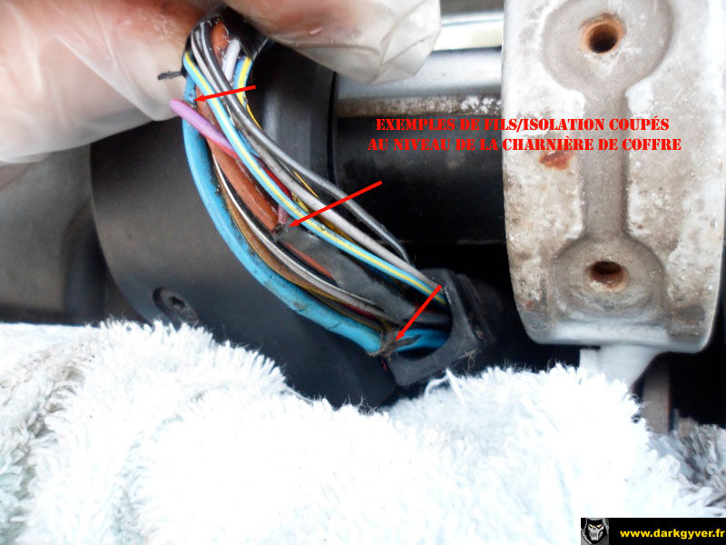

J'ai déjà réparé les cables électriques se trouvant dans la gaine manchon de la charnière du coffre.

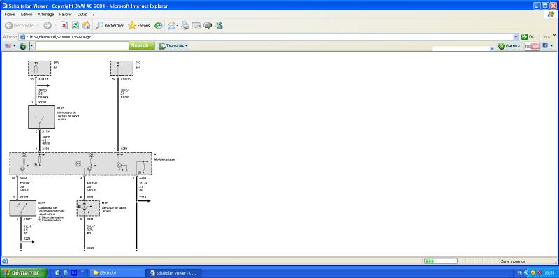

Le contacteur d'ouverture de malle est de 2008 comme je le disais il a été changé mais je ne peut pas le tester car je n'ai pas le brochage électrique du contacteur.
Le faisceau à l'air en bon état mais avec le brochage du connecteur je souhaiterais savoir si le 12v arrive lors d'une demande couverture avant de recharger le contacteur.
Si tu as un plan électrique avec les N) de PIN je suis preneur.

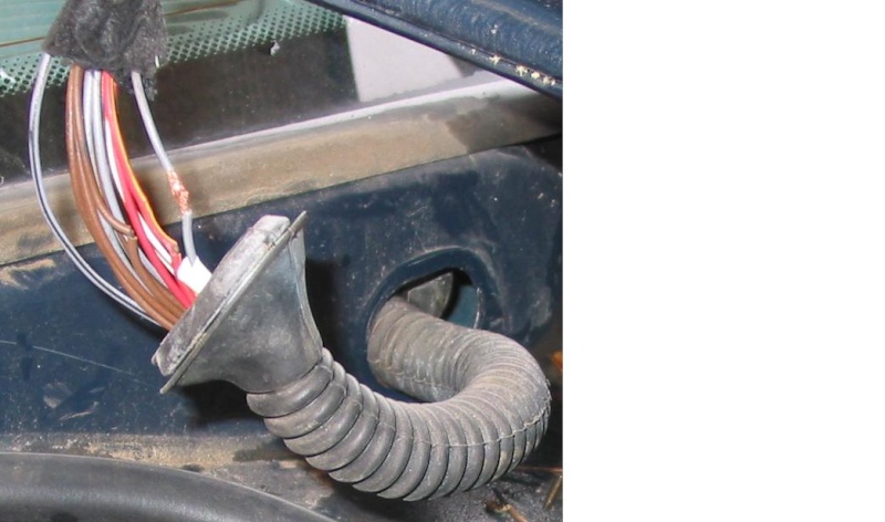

Tu devrais vérifier le faisceau de couvercle de coffre à bagages au niveau de la charnière.
ceci!
vérifier aussi le raccordement du fil complètement brun (masse) au niveau de la carrosserie de ce feu arrière gauche
puis vérifier que tu ne t'es pas trompé d'ampoule et qu'il y a bien la puissance prévue dans chaque culot d'ampoule

Merci j'ai déjà repris la connectique filaire du coffre mais je vais a nouveau y regarder car cela m'a permis de réparer à nouveau l(ouverture électrique du coffre qui était défaillante. Les fils déjà réparés étaient à nouveau coupés plus loin... Soudure à l'étain et manchon thermorétractable et c'est opérationnel!
Mais pour moi les fils de l'éclairage arrive ne passent pas dans l'ouverture de la malle arrière mais au-dessus de l'aile droite .
Je vais essayer de tester la continuité.
Quand aux ampoule je vais aussi regarder si c'est bien les mêmes que du côté gauche.
Merci encore pour ces conseils.
Pascal
:main:
l'éclairage de plaque immatriculation passe par là bas..... :clin:
