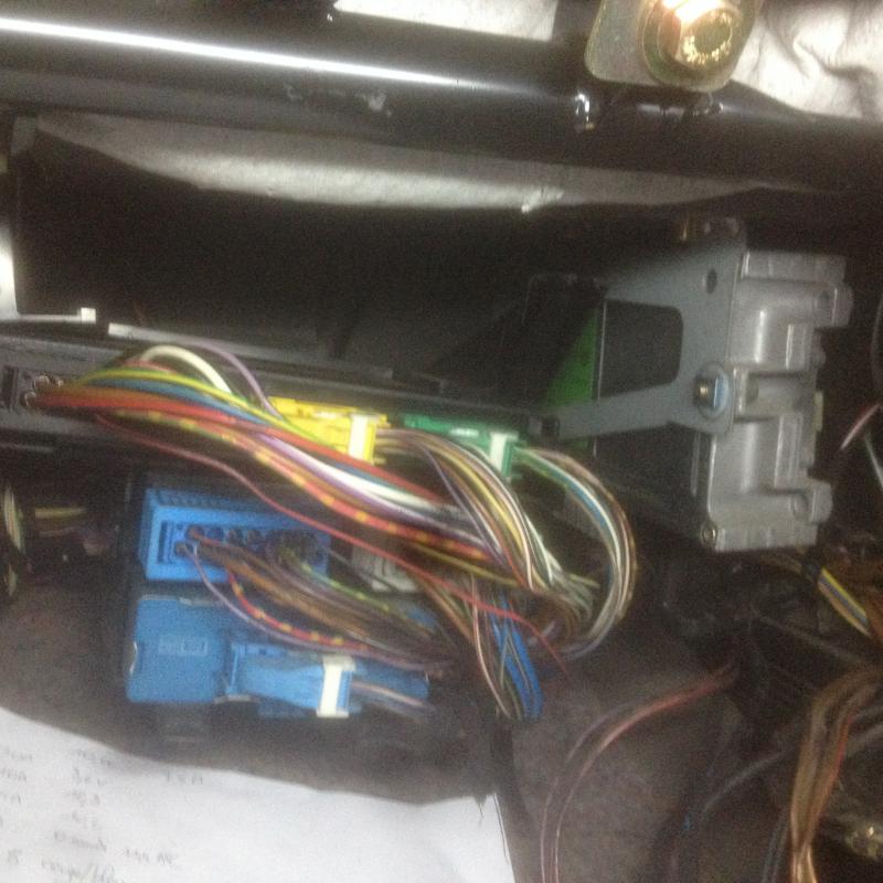

Ayant trouvé un problème résolu à peu près similaire j'ai fait une série de test :
Tension au borne des fusibles :
-F7 : 10.06V
-F14 : 3.6V ????(me parait bien faible)
-F33 : 12.3V
-F35 : 10.2V
-F43 : 0V avant contact , 11.4 avec contact
Tension sur ZKE X13252 :
-pin8 rouge/bleu : 12.5V
-pin10 rouge/vert/jaune : 12.5V
-pin12 rouge/blanc : 12.5V
J'ai ensuite cherché un fil violet/blanc sur la prise X10182 mais je ne l'ai pas trouvé . Il y a un fil violet blanc (2.5mm²) sur la prise X13252 .....
Lorsque je tire sur le levier de centralisation au niveau du coffre a bagage il ne se passe rien alors que lorsque ma centralisation fonctionnait j'entendais un tactactac assez rapide et le levier bougeait en même temps .
Lorsque je regarde les tutoriels et fiches d instructions que Dark a fait sur les boitiers zke , il est indiqué que au dessus du zke se trouve l 'emplacement du régulateur de vitesse...
Mon véhicule est équipé d' origine du régulateur mais l 'emplacement est pourtant vide ...
-F7 : 10.06V
-F33 : 12.3V
-F35 : 10.2V
- Messages : 23772
Effectivement la ZKE gère la centralisation, avant de remplacer, il serait peut être bien de mettre un cp de valise.
J'ai l'impression qu'elle a été sérieusement bidouillée.

Il y a un truc incohérent, et à moins que le circuit ait été modifié, cela n'est pas possible!Fleo a écrit :Ayant trouvé un problème résolu à peu près similaire j'ai fait une série de test :
-F7 : 10.06V
-F33 : 12.3V
-F35 : 10.2V
le pin 8 de la ZKE est alimenté par le fusible 14
si ce fusible est à 3.6 V, tu ne peux pas avoir 12 sur le pin 8 (prise branchée)
Donc soit la prise était débranchée, et dans ce cas il n'y avait pas de charge, soit tu avais une mauvaise masse pour ton multimètre)
refais ces mesures sans débrancher la prise de la ZKE et cherchant une bonne masse
puis
encore une fois en débranchant cette prise

Tension sur F14 : 3.6V
Tension entre F14 et chassis : 12.5V
Tension Pin 8 X13252 branché : 12.5V
Tension Pin 8 X13252 débranché : 12.5V
Si je passe ma voiture a la valise , il vaut mieux que je rebanche les 4 fils que j 'ai coupé d 'ouverture de porte qui étaient sur l alarme ou pas ?
https://www.darkgyver.fr/forum/probleme ... 36083.html
Lorsque je tire le levier de centralisation du coffre a bagage il fait bien tac tac tac ( un relai électrique doit le bloqué en position fermé je suppose )
merci !
merci !
Dernière modification par Fleo le mer. 13 janv. 2016 15:16, modifié 1 fois.

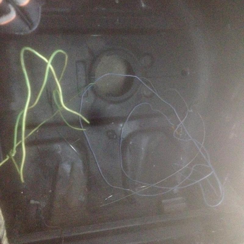

J'ai réussi à ouvrir le coffre a bagage en déclipsant la centralisation , puis en acctionnant le bouton manuellement depuis l 'intérieur du coffre , cependant cela n ' a eu aucune action action sur les 2 autres portes , un relai doit me maintenir la centralisation fermée .
Pour actionner le bouton de coffre depuis l interieur du coffre , je me suis couché sous la voiture puis j ai passé mon bras par le trou de la roue de secours.

Lorsque le problème est arrivé , les 4 fenetres étaient ouverte , j'étais en train d' essayer de faire marcher l odb 18 touches , je n ai tout simplement jamais refermé les fenetres , je rentre et je sors par celles ci ...
Je t 'assure que je n'ai pas volé la voiture !!! lol ,je fais un peu de contorsion mais jarrive a passer par la fenetre !
Et avant que tout cela n arrive les portes s ouvraient et se fermaient grace a la télécommande de l alarme toad !

dans ton cas, c'est le circuit des micro contacteurs de centralisation ou de serrures de portes qui est activé en position "double verrouillage" ou un moteur de centralisation qui est bloqué (moins probable!).
étant donné que les portes (bouton) montent puis redescendent quand tu actives la fermeture centralisée de coffre, le prob n'est pas sur la serrure de coffre.
je regarde comment forcer cette ouverture directement.
il faudra débrancher les prises de ZKE pour cela.
quand peux tu le faire?

PS quand je tire sur la centralisation du coffre les locket de portes ne bougent pas , la tirette du coffre fait tactactac mais reste en position fermée
quand j'essaie d ouvrir une porte depuis l 'intérieur du véhicule , le locket de la porte en question monte , mais redescend aussitot et ma porte ne s ouvre pas .
- Messages : 85974
trouve toi deux fils!
un premier fil que tu relies à la masse
un deuxième fil sur lequel tu mets un petit fusible de 10 ampères (important!!!) en série, et que tu vas relier à un +12v constant
je te dis sous peu sur quels pins de prise ZKE les mettre....
- Messages : 85974
il faut enlever le fusible 7 pour commencer
ce fusible 7 permet la surveillance des micro-contacteurs
Débrancher toutes les prises de la ZKE
avec les deux fils que tu as préparé :
mettre un fil sur le pin 2 fil de couleur bleu/gris de prise X13252
et
l'autre fil sur le pin 9 fil de couleur blanc de prise X13252
ceci pendant une seconde au maximum
trois solutions!
1) la centralisation s'ouvre
ce sera bon....
2) rien ne se passe
Dans ce cas, tu refais la même chose, mais en intervertissant le fil +12 et masse que tu as confectionné!
3) le fusible grille....
dans ce cas, c'est la mouise, car cela veut dire qu'un des fils est en court circuit
dans ce cas, me dire quel fil était relié à ton +12V temporaire
essaie ceci et dis moi!
