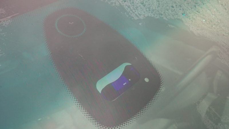

Bon je fais ca et je te mets une photo du capteur... Il me semble qu'il a pas bonne allure.

BavarianAddict a écrit :Bon je fais ca et je te mets une photo du capteur... Il me semble qu'il a pas bonne allure.
et
vérifie la liste d'options!
mais je pense que si tu as l'un, tu as l'autre!
ceci dit, ces nouilles e le précisent pas dans la doc!

clair que le capteur a un prob.... :-/
Il est à moitié décollé, du coup, cela ne risque pas de fonctionner!
faut attendre que la vitre casse....
Si elle est fendue, c'est le moment de la remplacer.

Ouai.... Cool.... Bonne idée j'ai pas de franchise et je m'arrange bien avec le gars qui fait les pare brisés sur nos camions... ;)
- Messages : 85892
dans ce cas, c'est ce qu'il faut faire!
mais ne pas oublier de lui demander d'initialiser ce capteur en fin de réparation afin qu'il fonctionne correctement
BavarianAddict
- Messages : 131

Ok... J'espère qu'il est équipé pour... Merci dark!

Le fusible est ok RAS
- Messages : 85892
ce srait bien sûr mieux!BavarianAddict a écrit :Ok... J'espère qu'il est équipé pour... Merci dark!
car je ne sais pas à quel point cette initialisation peut influencer le fonctionnement.

L'autre jour il me disait qu'en général il s'arrangeait pour pas les débrancher... Bref je fais ca et jte tiens au courant!
- Messages : 85892
En fait ne pas le débrancher ne sert pas à grand chose....
car c'est le prisme sur le pare-brise qui est légèrement différent suivant les pare-brise.
Du coup, cela fonctionne peut être encore, mais pas aussi bien que cela ne le devrait.

Ok! Je lui dirai ca alors! ;) genre je suis trop calé niveau pare-brises...
