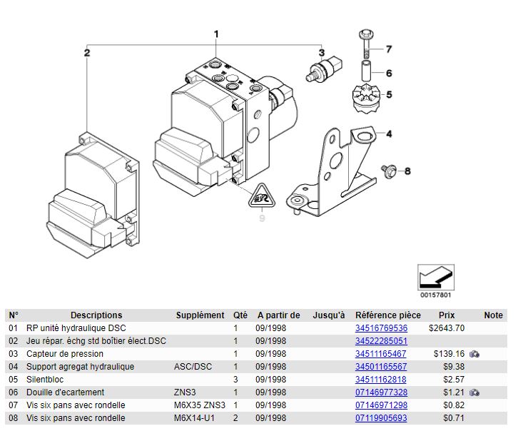

Messages : 3886
Bonjour, effectivement, il y a le boitier hydraulique, sur lequel sont branchés les tuyaux qui viennent du maître cylindre et ceux qui repartent vers les étriers (N° 1 sur le schéma) , et le boitier de commande éléctronique qui y est accolé , (N° 2 sur le schéma):
