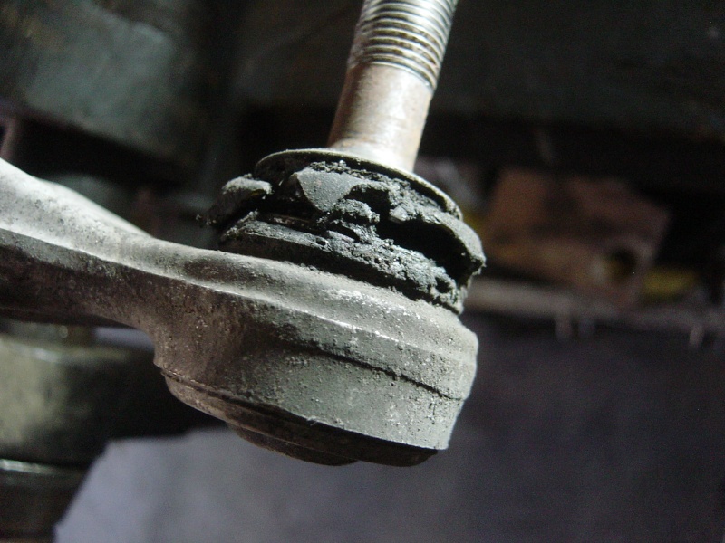

et les protections caoutchou/plastic de verins d amortisseur ils ont quoi ???
- Messages : 23451
(y compris ancrages) Protection défectueuse: AVD: AVG: ARD: ARG"
Regardes aussi si ce ne serai pas les caches poussières des rotules qui sont HS.
old_bern318ti
- Messages : 610
- Inscription : lun. 8 oct. 2012 01:00
- Remarque : VIN 1 : AR28313 et VIN 2 : ES10162
- Avertissements : a foutu la zone puis démission
- Niveau Technique Automobile :
- VIN 1 :
- Véhicule 1 : E36 M44 Pr06/97 compact Tr:Manual
- Véhicule 2 : E36 M41 Pr02/95 saloon Tr:Manual
- Localisation : 17 Charente-maritime
smeldeplomb a dit: et les protections caoutchou/plastic de verins d amortisseur ils ont quoi ???
et gyropinpon a dit: Regardes aussi si ce ne serai pas les caches poussières des rotules qui sont HS.
Je n'en sais rien, car je n'ai pas de photo pour comparer des caoutchoucs / plastic en bon état avec les miens.
Si quelqu'un avait ça cela m'aiderai beaucoup pour comparer.
Idem pour les caches poussières des rotules.
Merci et @+
Merci et @+

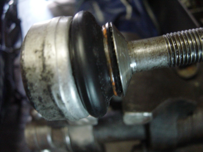

- smeldeplomb
- Messages : 14063
- VIN 1 : GX61732
old_bern318ti
- Messages : 610
- VIN 1 :
Merci smeldeplomb
- Messages : 23451
old_bern318ti
- Messages : 610
- VIN 1 :
Bonjour
Je suppose qu'à l'intérieur du cache, ce doit être graissé?
J'ai bon ou pas?
En tout cas merci, l'intervention est une belle réussite.
J'ai bon ou pas?
