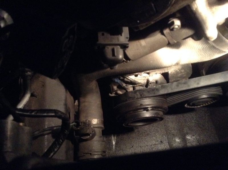

Enfin et j'espère que ça fera avancer mon problème, je viens de trouver une sonde ou capteur dont le fil est coupé ! Elle se situe en bas du radiateur à gauche
Serait ce une sonde de température-eau ? Celle-ci ne travaillant pas, le ventilateur a de mauvaises informations et ne refroidit pas assez d'où cette surchauffe !!!!
Ah oui, j'ai fait lest du ventilo avec un manche à balai et celui-ci lorsqu'il s'enclenche s'arrête facilement lorsque je le freine avec le manche !!!

La sonde ici en question
Pouvez vous me dire à quels fils celle-ci est censée être raccordée car je ne le trouve pas.

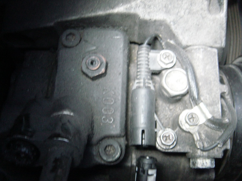

Il y a aussi à côté un branchement bizarre. je vous met là photo en dessous. Je pense que la société de climatisation chez qui j'avais déposé ma voiture il y a un an pour un problème de refroidissement est à l'origine de ce branchement.
Le gars m'avait dit qu'un fil (allant sur le compresseur de clim) était coupé et qu'il l'avait reconnecté. Avait il oublié quelque chose ? Et comment a t'il été coupé ? Un rat peut etre..
Je vis en montagne où c'est humide, et je n'utilisai que très peu cette voiture.
Quelque pourrais me dire où brancher cette sonde ?

et voici le branchement suspect à côté

Bah apparemment fausse alerte !! Ce connecteur ou sonde je sais pas n'est pas une sonde de température selon BMW mais une fiche pour le compresseur de clim !!
Quelqu'un aurait un schéma ou bien saurait où je peux trouver cette fiche ??

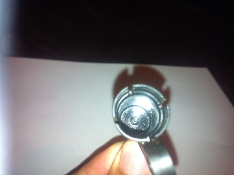

Ah oui il est noté comme référence sur celle-ci >PBT-GF10et d'un autre c'est AMP 967334-2.
Ci dessous une vue de face:
Messages : 23454
:coucou:  Dagkine
Est ce que cette photo te convient??
C'est l'alimentation en 12V de ton électro aimant.

Ah merci pour la photo. Je vois qu'il s'agit bien du branchement du + du compresseur qui a du être sectionné !!
La société de climatisation m'a fait un raccordement en direct !! et j'ai payé 200 euros environ pour ça à l'époque :shock:   !!
Saurais tu où l'on peux trouver ces connecteurs ? Et serait il possible de mettre un simple domino à la place ? N'est ce pas dangereux pour la voiture ? (je ne connais pas la particularité de ces connecteurs). A l'époque ça avait bien marché, la clim enfin le froid était revenue.

Messages : 23454
A tu la partie mâle de cette fiche??
Sinon, pas de domino :no:  ,tu mets deux cosses ,mâle ;femelle toujours la femelle sur le faisceau arrivant, et tu protèges avec du scotch éléc.
C'est ce qui a du être fait.
La particularité de ces fiches c'est qu'elles sont étanche.
Ou tu vas en récupérer à la casse ,ou vois avec un magasin en élec auto.

Merci pour l'astuce. Oui c'est ce qui a été fait mais le câble non protégé par une gaine commençait a pourrir !! Je vais donc refaire le branchement et le protéger comme il faut cette fois.
Merci :)
Messages : 23454
OK, tiens nous au jus et je classe en résolu.

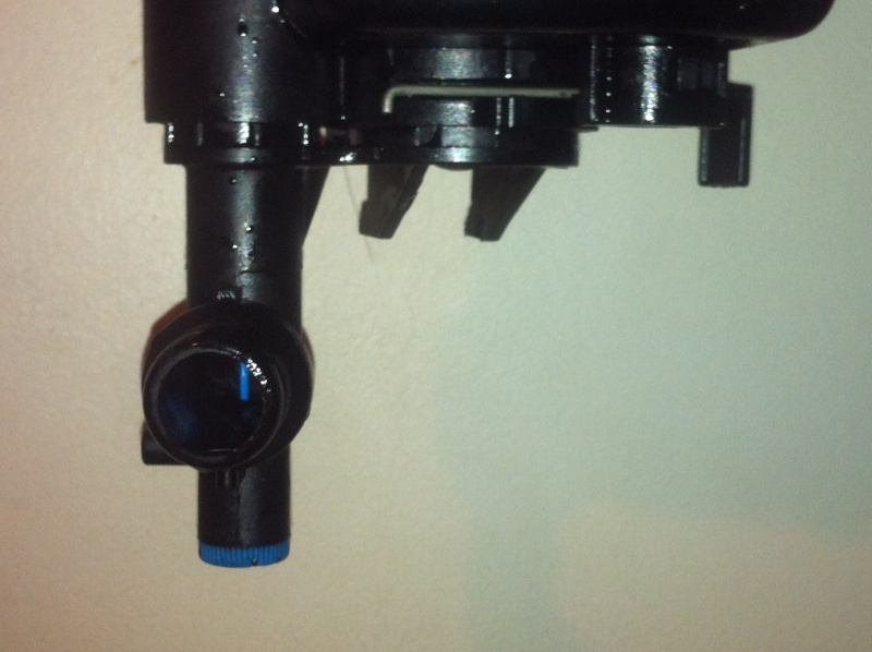

Est ce que quelqu'un sait si c'est normal que le bas du vase ne soit pas enfoncé à fond ??
J'ai fait un test des durites avec un lampe torche et pas de lumière qui passe.. je vois pas de fuite !

Est ce qu'il y aurait quelqu'un pour me dire si c'est normal que la durite raccordée au milieu du vase d'expansion n'est pas très chaude alors que celle du bas et celle du haut sont chaudes ?
Est ce qu'elle serait bouchée ou autre ?
J'ai refais une purge et l'eau une fois chaude est sortie.. j'ai eu une grosse flaque au sol et je voyais qu'elle s'écoulait du bas du vase d'expansion..
