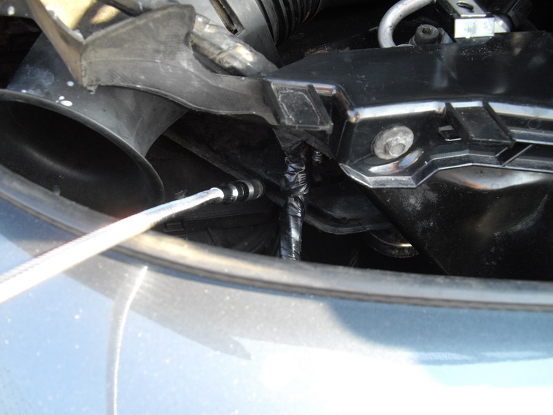

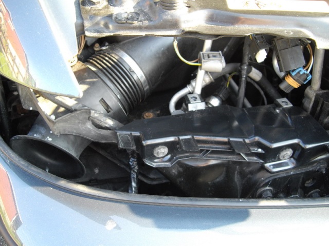

[/url]Sur beaucoup de E39 il y a un défaut de conception
[/url]Il vient frotter sur l’arrête d‘une pièce de carrosserie (voir où le bout de la tige de l’outil)
[/url]J’ai donc décidé de voir si un ou plusieurs fils de ce faisceau étaient coupés car le scotch me semblait pas d’origine.
[/url]Bingo dans le mille. Il y a bien eu un problème avec le fil jaune/rouge de commande a été endommagé ou coupé

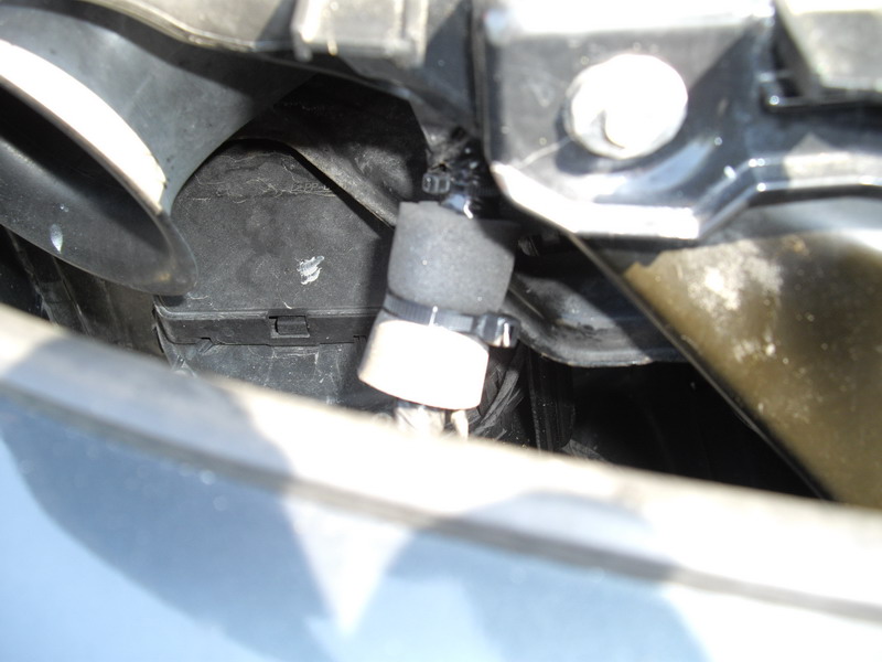

Remise en place du faisceau en l’ayant bien enrubanné de scotch noir 3M + avec une mousse de protection que voici
