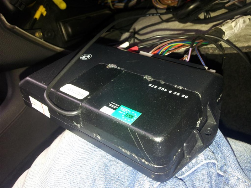

Alors j ai enleve la boite a gant et j ai trouver le boitier d alarme .Donc j ai vu 2 trappe sur le dessus du boitier et j ai donc penser que c etait cela que je devais ouvrir ....j ai insiste et CRAC !! Un bout de tournevis rester bloquer a l interieur et les trappes toujours ferme....
voici la photo
donc mon probleme serait deja d ouvrir les trappes (celle de gauche contient le bout..) pour sortir le morceau de tournevis ,j ai peur que cela fasse un court circuit...par la meme occasion je me suis explose les doigts!Comment ouvrir sans tout casser cette trappe?
ensuite j ai compris qu il fallait ouvrir le boitier complet ,peu etre cela serait bien de precise surtout qu il y avait l etiquette de garantie scelle donc cela me paraissait moins plausible...
j ai donc ouvert le boitier ,et a ce moment la CLOUNG! la fermeture centralise c est ferme et le toit ouvrant aussi !
