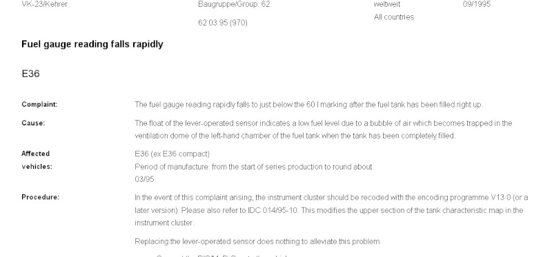

J'ai trouver la solution. Une solution qui n'en n'est pas une mais bon...
En faite, ce problème est du à une bulle d'air qui se crée dans le dôme de ventilation.
Changer le capteur niveau ne change rien au problème.
La solution BMW est de reprogrammer l'instrument de bord pour qu'il ne tienne pas compte du problème...
Messages : 85892
ce n'est pas ton problème..... :non:
cette circulaire ne te concerne pas! Elle est uniquement pour les véhicules prioduit en 03/95...
ce qui n'est de loin pas ton as!

J'ai mal traduit l'anglais pour la période
Messages : 85892
désolé..... c'est moi qui ait mal lu!
cela te concerne en effet.
mais je doute encore que le prob se situe là!
pour deux autres raisons...
Normalement, quasiment tous les véhicules concernés par ce type de circulaires ont été mis à jour automatiquement lors des révisions....
Ceci dit, les symptômes ne sont pas exactement ceux que tu décris.
chez toi, tu n'arrives jamais à indiquer le plein.
chez eux, cela indique le plein, mais retombe dès que le moteur est mis en marche.
en fait c'est un problème de ventilation de réservoir, qui fait que les 65 litres ne rentrent jamais vraiment.
Il se rempli à la lilite de l'indication "plein".
Une fois le moteur en marche, la pompe de transvasement ramène l’essence côté pompe électrique, et l'indication tombe.
c'est pour cette raison que les réservoirs ont été remplacés à partir de 03/95 sur E36...
Il y a un autre modèle avec un autre système de transvasement et de mise à l'air libre.
Il n'y a qu'un moyen de savoir....
faire le plein complètement, et regarde si cela indique le plein quand tu mets le contact, puis tombe au bout de quelques minutes.
