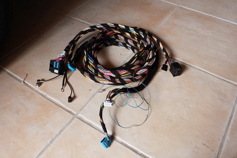

Moi non, mais l'ancien prioritaire à monter le GPS 16/9 BMW.

Je n'ai pas rebranche se fil, d'après se que j'ai pu voir l'ancien propriétaire à rajouter un faisceau qui se branche sur celui d'origine. Le GPS est un GPS d'origine BMW, avec le lecteur GPS dans le coffre et le bm54. Je suppose que se fil correspond au signal de la marche arrière , enfin je suppose.

c'est donc un fil qui est sur un faisceau de type origine qui a été repris sur un autre véhicule si je comprends bien!
Je suppose donc que la couleur de ce fil est "significative"!
A moins qu'il ait été rafistolé et rallongé avec un bout de fils autre!

Non c'est un faisceau qui se rajoute à celui d'origine. Je te mets le lien des que je retrouve le site ou j'en ai vu un. Par contre je pense à quelque chose, sa doit sans doute venir du bouton de centralisation avec warning, car quant on ferme la voiture décapoté le système désactive se bouton de centralisation pour ne pas qu'on puisse déverrouiller les porte avec celui ci. Du coup l'alarme ne se déclenche pas vu qu'il est désactivé.

edit: voila le lien du faisceau
http://www.individual-cars.com/xshop/pr ... 6-3er.html
j' ai trouver une photo a quoi ressemble le faisceau et le fil bleu/jaune est identique au miens.

il s'agit bien d'un faisceau origine!
Les couleurs de fils sont donc significatifs!

Le fil est de couleur bleu/jaune.
Messages : 85887
tu l'as bien connecté au X428 au niveau des blocs de repiquage qui se trouve au dessus de la boite à fusible ?
aucun autre fil "douteux"?

Non je ne l'ai pas rebranché depuis que je l'ai coupé.
Après je n'ai vu aucun autre fil.
