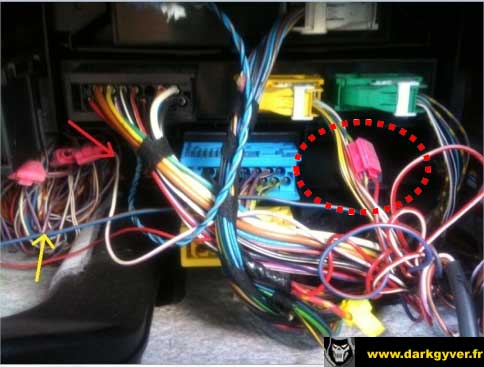

voila un petit descriptif de mon alarme et ses branchements:
il s'agit d'un boitier noir BMW avec 2 n° inscrits:
82929401792 sur le couvercle superieur
82929404804 au dos du boitier
une prise 24pin branchée sur la tranche du dessous
1fils noir sortant du dessus du boitier branchée a la masse
sur la prise 24 pin, 6 fils sortent du boitier:
pin n°5: fil violet et blanc branché a un autre de meme couleur (voir fleche rouge sur photo) je ne sais pas ou il va...
pin n°16: fil bleu et marron partant derriere le tableau de bord vers la gauche (cligno???) voir fleche jaune sur photo
pin n°6: fil marron branché a la masse
pin n°15: fil rouge repiqué sur le fil rouge/ vert/ jaune du X13252 (pin n°2)
pin n°17: fil rouge et blanc branché a pin n°17 de la X13253
pin n°18: fil rouge et bleu branché a pin n°4 de la X13253
Ces fils sont bien branchés pour une commande à distance!
Mais il ne s'agit pas d'une alarme!
Je vérifie encore les références pour voir si le précédent proprio n'aurait pas branché une alarme à la place d'un module de commande à distance après une panne de celui ci!
Après vérification la référence :
82929404804
correspond bien à une commande à distance!
https://www.realoem.com/bmw/showparts.d ... fg=95&hl=6
Le branchement étant bon, et ton test montre que quel que soit le bouton pressé, c'est le fil de fermeture qui est actionné!
Y a t-il d'autres fils (que ceux de la commande à distance!) branchés sur ces pins 4 et 17 de la prise ZKE???

Apres verification, je ne trouve aucun autre fil branché sur les pin 4 et 17 de la zke...
par contre sur le fils rouge et blanc partant de l'alarme(voir photo), il y a un petit element en plastique noir declipsable avec a la sortie un 2eme fils rouge et blanc qui a ete coupé....
est ce normal?
Tu est certain que ces deux fils vont directement sur la ZKE sur les pins 4 et 17, et qu'ils n'y sont pas reliés en se repiquant sur des fils existants avec une cosse rapide de ce type?
Est ec que ce sont bien des pins qui sont dans la prise???
Ils n'ont pas mis les fils directement dans la prise pour économiser un pin??????
nico64
Messages : 101
Inscription : mar. 30 août 2011 01:00
VIN 1 : EW37848
Véhicule 1 : E36 S50 Pr10/96 coupe Tr:Manual
Localisation : 64
Message par nico64 »
salut Dark,
Desolé suite a deplacement pro je n'ai pu te repondre rapidement...
concernant les fils ce sont bien des pin, par contre tu avais bien vu:
le fil rouge et bleu de la centralisation est bien repiqué avec une cosse rapide sur un fil bleu rouge avec des anneaux jaunes qui lui est branché a la pin n°4 de la X13253...
et je n'arrive pas a trouver ou va ce fil rouge bleu et jaune...
Je regarde le plan, et je te dis quoi.....
