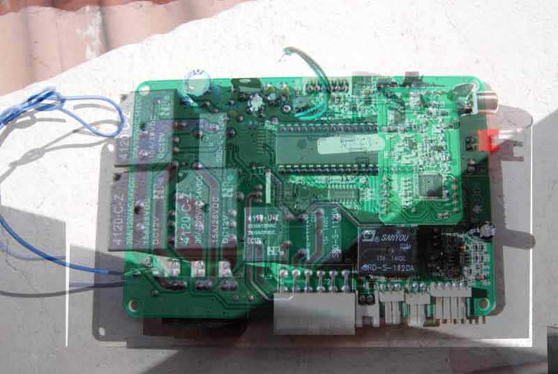

Comment je fais dark pour voir si j'ai toujour 500ma car le multimetre bien brancher me donne 0
- Messages : 85889
En fat, il te donnera toujours 0...
Car soit le fil circuit est coupé, et dans ce cas, c'est comme un fil en l'air, soit le fil est relié à la masse!
Fais unephoto de l'avant et l'arrière du circuit en haute définition et envoie la moi!

C'est bon c'est envoyer
- Messages : 85889
Le circuit qui a chauffé n'est pas celui qui sert à la temporisation des vitres!
Car c'est un circuit avec relais de 30 A...
A priori, c'est un autre!
je pense que c'est celui avec le petit transistor ...
Je vais essayer de voir cela de plus près.... réponse demain!
Pourrais tu juste m'indiquer sur quelle prise et pin arrive le fil de temporisation pour les vitres???

je vais essayer de suivre le PCB pour voir quel transistor est en cause....

- Messages : 85889
J'ai essayé de suivre le PCB pour voir où cela aboutissait par superposition et transparence!
... mais ce n'est pas possible car celui ci est en bi couche et qu'il passe sous les composants soudés....
J'ai bien peur que ce ne soit pas "sauvable" si tu ne vois rien d'anormal de visu....
Vérifie si un condensateur a gonflé, mais je ne pense aps que ce soit le prob!
