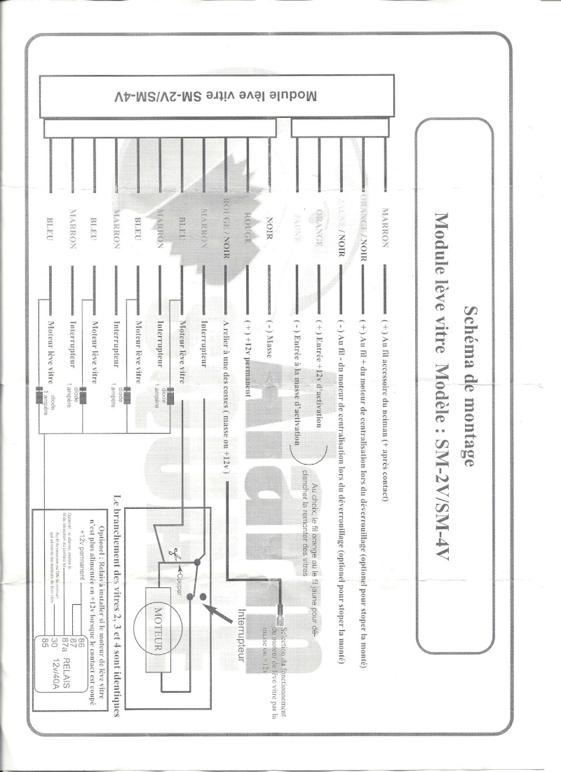

Bonjour tout le monde, j'ai un petit souci avec mon alarme j'ai monté un alarme squale 3000 ( génial ) et la il faudrait que je cable les moteur et interupteur de vitre electrique pour qu'elle puisse se monter toute seul.
Voila le shéma qu'il donne mais je ne sais pas sur qu'elle couleur de fils me brancher au niveau de la zke.

Alors pour les numéro c'est en27617
Et j'ai oublié au niveau de l'alarme sur le plan il y a un fil rouge il dise que c'est un moins ( - ) et qu'il va au boitier de vitre electrique (celui ou j'ai donné le schéma.
merci

En revanche tu vas pas etre content je comprend pas
Sur le plan que je t'ai donné il y a :
le fil Orange/noir (+) du moteur de centralisation lors du déverouillage --- où il se branche
jaune/noir ( - ) du moteur de cntralisation lors du déverouillage --- où il se branche
le orange je m'en sert pas
le jaune c'est celui que je relis a mon fil rouge de l'alarme ( je pense )
Aprés c'est la commande des vitres:
noir et rouge ok
rouge/noir je le relis au + ou au - le moteur de leve vitre fonctione en étant mis a la masse ou au + ?
et aprés les fils marron et bleu sa c'est le schéma que tu ma fais mais je compren pas car tu me met un relais mais moi quand je coupe le contact mes vitre sont toujour alimenté.

lis déjà ceci très bien!!!
https://www.darkgyver.fr/reparation-BMW ... c-zke.html
normalement il y a tout ce qu'il te manque!
Messages : 85889
Oups!
Je viens de lire le schéma!
C'est une vraie usine à gaz inutile!
Pourquoi un module séparé? Quel intérêt???
Pour fermer, le module alarme suffit!
Et ouvrir les vitres n'a pas d'intérêt!!

Si c'est rigolo ouvrir les vitre moi j'aime bien tout ces petites options mais apparement il parlent pas de pouvoir ouvrir les vitres aprés comme tu dis c'est une vrai usine lol et je ne sais pas pourquoi un module séparé c'est comme sa j'ai déja environ 50 cable electriue sur l'alarme seul.
Messages : 85889
Est ce que tu as une sortie alarme qui fait une mise à la masse de 25 secondes pour la remontée des vitres???

Oui j'ai un fil avec ecri module leve vitre (- ) il dise que c une sortie - 500 ma permet d'activer le module leve vitre lors de l'armement de l'alarme
Messages : 85889
myck_33 a écrit :Oui j'ai un fil avec ecri module leve vitre (- ) il dise que c une sortie - 500 ma permet d'activer le module leve vitre lors de l'armement de l'alarme
Cette sortie ne sert que pour la mise en route de l'alarme (montée des vitres! ou alors aussi pour les descendre????
Ce serait plus simple de faire le montage que je t'ai donné pour la remontée des vitres!
En plus cela limiterait le nombre de fils!
