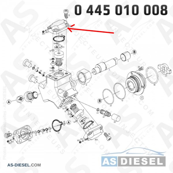

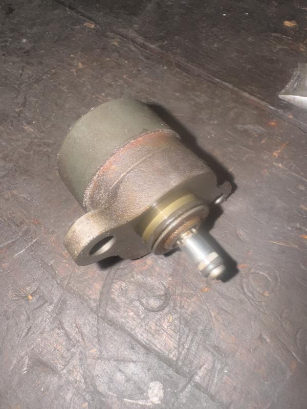

Bonjour a tous,
Je viens vous faire un retour sur ce sujet car je pense enfin avoir trouvé le problème !
Après avoir remplacé :
- pompe immergée
- pompe sous siège conducteur
- filtre à gasoil
- régulateur de pression
- capteur pmh
- capteur aac
Après avoir testé les retours d'injecteurs et des dizaines de passage à la valise, je suis tombé sur un sujet d'un membre précédent : viewtopic.php?t=49323
Il indiquait qu'un clapet anti-retour dans la pompe hp s'était grippé, j'ai alors testé si je sentait que c'est mobile à l'endroit indiqué, et bingo ca ne bougeait pas !
Bon moi pour le faire bouger je n'ai pas seulement dû utiliser du WD40 et une petite tige métallique avec une soufflette pour le libérer mais plutôt les grands moyens : chasse goupille et marteau (pas comme un bourrin non plus..)
Une fois le mouvement du ressort récupéré , un coup de clé et ca démarre !
Mais : je peux rouler 30 min sans problème, je m'arrête quelque temps et la pour redémarrer impossible... je retente de faire bouger ce clapet, il s'est rebloqué ...
Une idée pour éviter qu'il se bloque ? (à part le remplacement de la pompe hp complète)

- Messages : 23627
une photo serait bien pour illustrer de quoi tu parles,
je suppose que c'est le clapet basse pression qui empêche la communication entre la BP/HP ???
tu démontes et tu remplaces le clapet .
Attention sur ces Ppi si tu déposes les plaques il faut les remplacer ainsi que les BTR de fixation .
