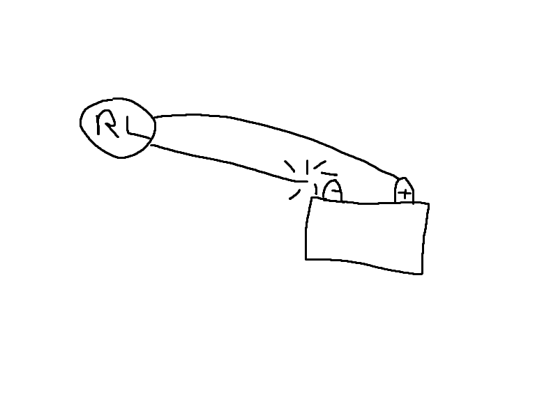

J'ai sortie la boite à patience et la main de nourrisson et une petite heure suffit , tranquille (collecteur admission déjà sorti)
Je passe donc le régulateur sur l'alimentation stab à 9V puis à 12v mais rien ne se passe
L'ampérage monte jusqu’à 4A, donc le courant passe, il y a de la résistance mais pas de click, ou de vibration qui me permettrait de penser que cela réagi ou fonctionne.

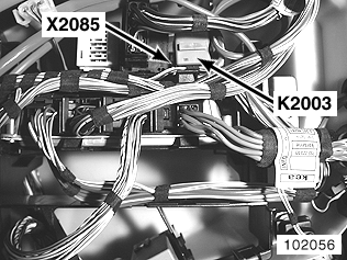

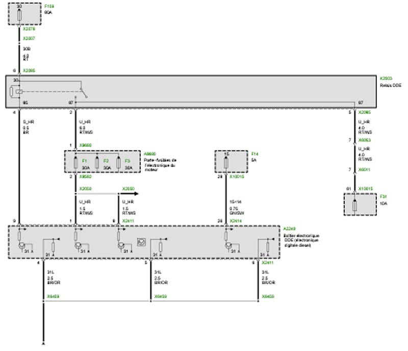

je vais te donner la localisation exacte du relais DDE
Alimentation en tension et relais principal DDE
Fonctionnement
L'alimentation électrique du boîtier électronique DDE se produit selon la chronologie suivante :
Lors de la mise du contact, la tension passe par la borne 15 et arrive au boîtier électronique DDE.
Le boîtier électronique DDE commute le relais principal de la DDE via S_HR
Le relais principal DDE applique via U_HR la borne 30 au boîtier électronique DDE.
Traitement des défauts
Pour l'alimentation électrique, le boîtier détecte les défauts suivants :
Tension d'alimentation du boîtier DDE hors tolérance
Le relais principal DDE commute trop tôt ou trop tard
K2003, X2085
dans coffret d'électronique compartiment du moteur, côté arrière droit
K2003 Relais DDE
X2085 Affectation des broches du connecteur B (9 broches, noir), Relais DDE
voir
voir si tu as de la tension sur les fils rouge/blanc
pas possible de shunter ce relais là! :non:

smeldeplomb a écrit :Ce code est un faux code
Il revient souvent même si le véhicule n as pas d alarme
:+: le descriptif fait référence à l'alarme
et non à l'EWS
smeldeplomb a écrit : Pour l ews
Si défaut dans l ews le démarreur ne tourne pas
vrai sauf si le boitier EWS a une claque
mais dans ce cas on a en général un code erreur lié
smeldeplomb a écrit : Si défaut synchronisation ews dans la dde la pompe ne tourne pas
si tu n'as pas "forcé" son fonctionnement en pontant shuntant un relais
smeldeplomb a écrit : Si tu as de la pression en entrée de pompe HP et que ça ne remplit pas la rampe
Soit régulateur soit joint qui laisse passer le GO dans le carter soit pompe hs
Parmi d'autres!
ceci dit faut regarder par où passe ce GO
il va bien quelque part si la pré-pompe fonctionne sans être forcée.
as tu bien de la tension sur les fils rouge/blanc sans rien forcer?
car si un relais a été forcé, l'EWS bloque de toute façon
