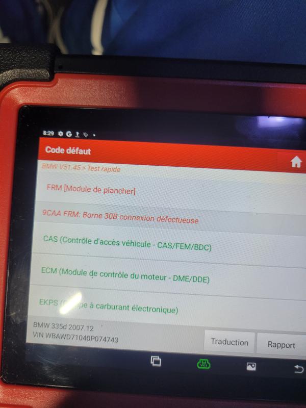

Il me reste que ce défaut
- Messages : 23544
A priori tu as souci sur la borne 30B
regardes ici, vers la fin .
https://www.forumbmw.net/topic-140-bmw- ... rrage.html
