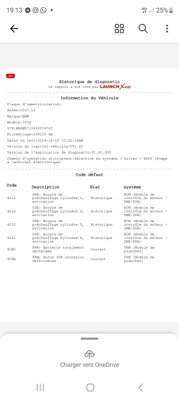

Voici les défauts qui me reste ... la batterie est à pleine charge... mais le défaut reste

Il me reste juste les 2 défaut frm, les défauts bougie apparaissent lorsque je tente le démarrage...

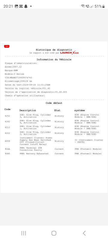

Ces défauts revient... bougie hors service🤔🤔

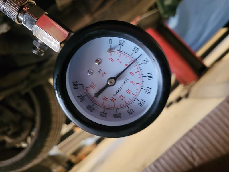

J'ai vérifié les joint sont bon, je vien de prendre la pression en essayant de démarrer sortie filtre gazoil j'ai 4bar et demi en mano à aiguilles donc la pression jusqu'à la pompe hp est bonne non? Image
