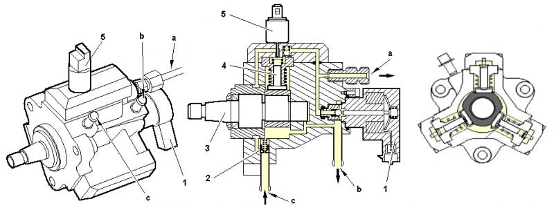

Comme je n'avais pas les éléments de réponses sur ce forum, j'ai cherché les problèmes que pouvait rencontrer une pompe hp bosch cp1
Cette pompe est montée sur plein d’autres modèles mais ce n'est pas un secret.
Problème récurant : le clapet qui se trouve juste a l'entée BP la pompe se grippe en position repos
Cela entraine la non communication entre la BP et les chambres de remplissage HP et cela empêche la libre circulation du gas oil pour purger la partie HP
Clapet N2
Pour dépanner cela, j'ai tripoté le clapet avec une tige métallique fine, dégrippant et air comprimé.
( je n'ai rien inventé)
Bien laisser purger avant de démarrer pour évacuer les merdes qui auraient pu s'incruster dans le circuit
C'est souvent le cas sur des redémarrages de vieilles autos avec des saletés un peu partout
Il me semble que ce clapet se change ( 4 euros ) mais il faut démonter la pompe
Combien de pompe hp changé de manière abusives ???
Il me reste à refaire les durites, clapets ADM et on passe à la boite

- Messages : 23736
Tu peux mettre une photo clapé pour info STP merci
