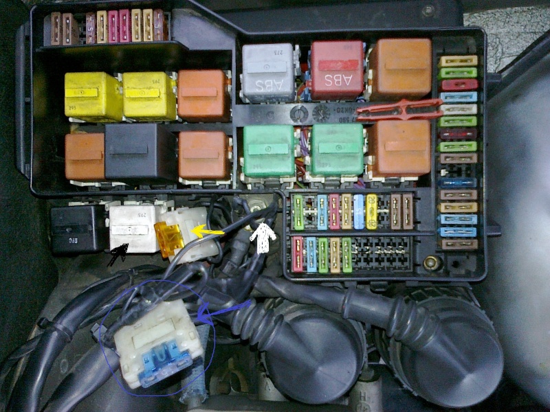

par contre voici une photo de ma boite relais-fusibles:
j'ai 2 fusibles:1 jaune qui est à coter des relais(flèche jaune) et on dirait qu'il y a un emplacement pour mettre un troisieme relais(à coter du relais blanc et du relais noir) à la place du fusible jaune, bizarre.
1 bleu(flèche bleu) avec un fils qui et relier à un écrou(flèche blanche)(je pense que c'est une masse) et l'autre fils va autre part(peut etre jusqu'au calculateur).
le relais DDE c'est bien le blanc(flèche noir) ?
ha oui pour le fil du pin11 il va jusqu'au calculateur.c'est normal?
