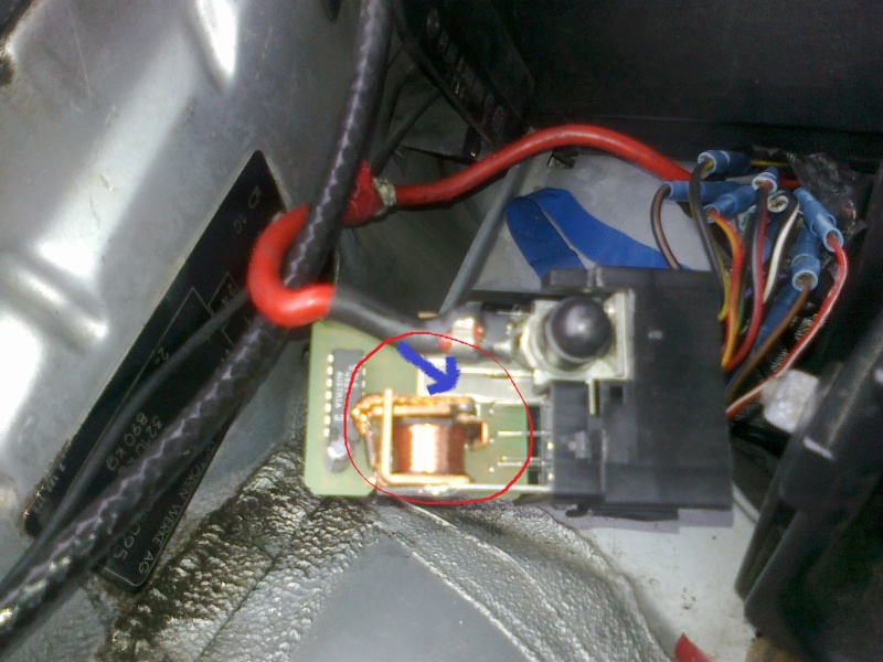

j'ai ma voiture qui démarre pas à froid à cause de la temporisation du préchauffage, je suis obliger d'actionner la petite plaque à la main qui vient se coller sur une autre pour faire la temporisation moi-même,sinon il s'actionne tout seul mais 1/10 de seconde,ce qui n'est pas asser, par contre mon voyant au TDB fonctionne correctement et mon aiguille de température d'eau aussi. voici une photo pour faire voir ou je l'actionne moi meme quelque secondes pour que je puisse démarrer à froid:

la bobine est hs je pense, il faut remplacer.
Messages : 85885
Il faudrait mesurer la tension de commande!
Voir si elle est bonne ou non!
= Si elle est bonne problème de relais de préchauffage
= Si elle n'est pas bonne, alors vétrifier la sonde de température de LDR!

merci pour les réponses, par contre je précise que j'ai eu plusieurs boitier de préchauffage quand j'ai acheter la voiture car l'ancien proprio en à essayer plusieurs,celui qui est dessus est tout neuf d'apres l'ancien proprio,il me la donner et c'est moi qui l'ai installer mais le résultat est pareil. quand je tourne la cle la plaque ce colle 1/10 de seconde.
pour la tension de commande,comment fait-on pour mesurer la tension? et à combien doit-elle étre? j'y connais presque rien en électrique.

ben en faite j'ai rouler environ 5-10 min vers 8h30 puis je suis redescendu a 10h30, donc je pense quel étais froide,par contre moi je vois 4 sondes.
je sais qu'au début que j'ai eu la voiture j'ai fais le controle du préchauffage selon ta fiche technique et voila ce que j'ai constater:
étape 1
étape 2:pas de trace de brulures et de surchauffe ni fondu donc passer à l'étape 4
étape 4:bougie de préchauffage 0 Ohm pour les 6, donc ok passer à l'étape 7
étape 7:vérification par mesure de l'alimentation principale,on doit obtenir 12V et moi j'ai 12.12V
étape 8:vérification par mesure des sorties relais:pin1:0.80, pin2:2.50, pin3:1.79, pin7:1.60, pin8:entre 1 et 3, pin9:3
étape 9:vérification par mesure des entrées relais:
pin 12 (rouge/blanc):12.08V
pin 5 (brun):0V
pin 11 (noir/jaune):11.69V
pin 6 (brun/bleu):1.55V
voila je c'est pas si c'est ca que tu me demande darkgyver,mais c'est le seul teste que j'ai fais dessus et j'en déduit rien car arriver à l'étape 8 j'étais perdu car je sais pas ce que ca veut dire ces valeurs ni si c'est ok ou pas.
