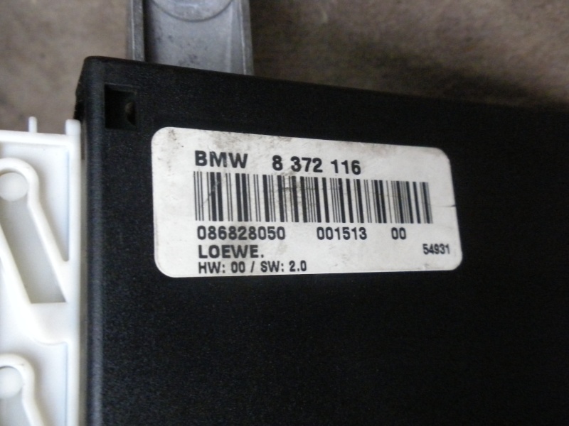

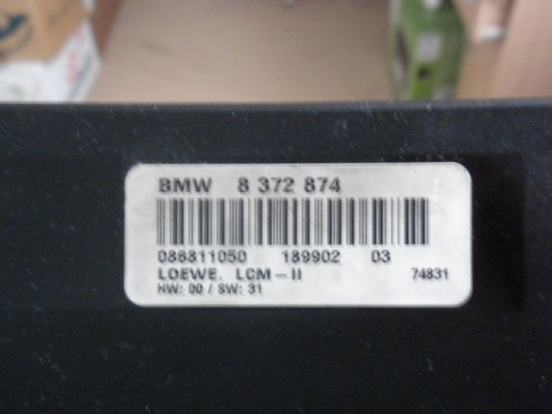

Bonsoir DARK et merci encore pour ton aide précieuse...
Voici l'ancien module
Voici le nouveau module
A priori ce ne sont pas les mêmes références mais maintenant l'ensemble des feux marchent parfaitement sauf que j'ai ce voyant de frein à main qui ne s'éteint plus....

Ce qui est étrange c'est quand je réinstalle l'ancien module, le voyant s'éteint quand j'enlève le frein à main et se rallume quand je mets le frein à main..... Tout fonctionne normalement (hormis les feux de route)
Quand j'installe le nouveau module..j'ai ce voyant frein de parking qui reste allumé en permanence....hors j'ai lu sur le site WDS BMW WIRING DIAGRAM SYSTEM ceci en ce qui concerne le module LCM sur les défauts concernant le frein de parking:
Desserrer frein de parking
Le frein de parking étant serré, ce message est délivré lorsque la vitesse dépasse 5 km/h.
Donc, il me semble bien que ce témoin dépend aussi du module lcm et que ce défaut est consécutif au changement de module lcm.
Peux tu STP me dire comment dois je vérifier que mon ABS et ASC fonctionne correctement?
Merci encore pour ton aide précieuse
a+
Messages : 85891
Ce que tu dis, est pour les combinés "high"!
Dans ce cas, ce n'est pas un témoin, mais un mssage d'avertissement!
toi, tu as très probablement la version "low" avec des témoins mais pas de messages en texte!
Il est probable que le LCM que tu essaies de brancher soit prévu pour le modèle avec combiné high ou modèle après 2000.
Du coup, tu as peut être des incompatibilités de réseau!
Le prob, est qu'aucune des deux référence n'a été conservée dans l'ETK...
