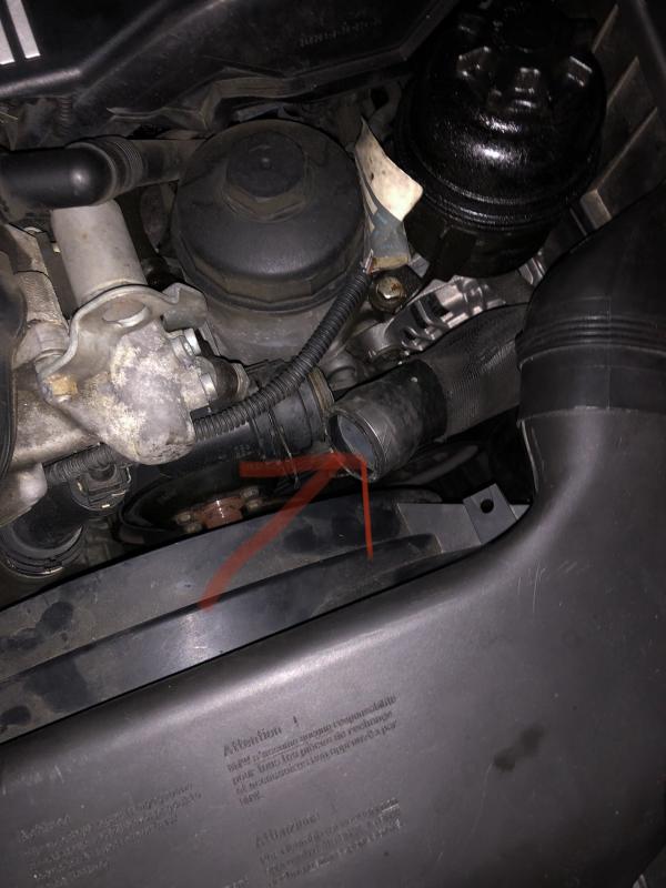

Bon, voilà un peu de casse, le raccord plastique de la durite qui va du vase d’expansion LDR au thermostat est cassé.

re,
j'ai changé la durite, rempli d'eau, purgé.
Tout semble être rentré dans l'ordre, j'ai laissé tourner sur place, bien 15 minutes après que l'aiguille soit au milieu, puis je suis allé rouler... RAS
J'ai aussi mis la climatisation pour voir si le ventilateur tourne, et il tourne dans ce contexte.
Il ne me reste plus qu'a vidanger l'eau pour mettre du LDR, mais je vais laisser comme ça encore quelques jours, dès fois qu'il y ait encore un pépin.
