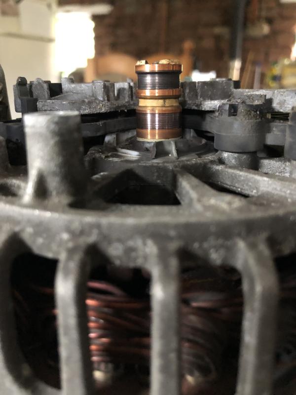

Là j'ai tout devant les yeux.
de visu, y'a un charbon, celui du fond est plus enfoncé et le ressort beaucoup plus souple. Peut être que ça expliquerait l'intermittence ?
Je ne sais pas comment le tester, je vais chercher un tuto. Mais bon, si la tension ne module pas avec le régime moteur, il ne fait plus son taf non ?
Le roulement n'a aucun jeu, ça tourne bien, sans point dur.
Samedi j'ai mesuré après avoir roulé quelques jours après le premier voyant, j'ai donc tapé dans la batterie. Au repos la batterie était à 12v et des brouettes, et ca descendait à 11, 25 quand je mettais les gaz.
Mais je n'était pas chez moi, j'ai chargé la batterie ce week end pour pouvoir rentrer chez moi à peu près sereinement.

Avec ton constat, je remplacerais le régulateur. Mais avant, jette un œil sur la piste du rotor. Si elle est bien creusée alors peut être s'orienter sur un remplacement de l'alternateur...

Il y a quand même un p'tit écart d'usure... !!
Perso, je pense que je partirais sur alternateur complet
Un contrôle de la courroie et des différents galets par la même occas... tant que c'est démonté.

Tout est remonté… ça a été le festival de défauts avec Carly…
Donc, moteur éteint j’ai 13v et des brouettes, moteur allumé j’ai 14v20, quand je monte en régime la tension bouge un peu mais se stabilise.
Quand j’allume les phares et ou la ventil, ma tension baisse, j’imagine que c’est normal.
Finalement j’ai le même comportement de la regul qu’avec l’ancien alternateur, donc au final je pense qu’il
N’y avait que les balais et leurs piste en cuivre qui était usés…
Par contre le festival de défauts avec Carly, électrovanne radiateur, ventilateur 11 défauts en tout, et au final une fois arrivé chez moi, après avoir refait X diagnostiques je n’ai plus que 3 défauts…
A suivre mais j’ai peur de ne pas être serein avec tout ça.
