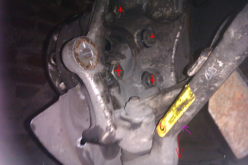

je viens d'en venir à bout.
En fait le claquement avec le cliquet ne venait pas d'une défaillance de la clé dynamo mais du fait que la vis venait par à coup.....et me faisait croire à la défaillance de la clé dynamo.....
J'ai chauffé le bout de la vis pensant ramollir le frein filet mais nada, que dalle......
Je pense que le frein filet au fur et à mesure que j'ai sorti la vis est venu se mettre dans le filetage du moyeux et a finit par empêcher la vis de sortir correctement.....
Concernant la jambe de force qui ne se dégage pas suffisamment je me demande si ce n'est pas une question lié à la marque. La partie après le chanfrein qui prend appui sur le rebord du porte moyeux est peux être plus où moins long selon la marque (SACHS en ce qui me concerne). Sinon c'est moi qui ai merdé, pas assez tiré vers le bas (mais j'étais vraiment, vraiment au taquet....) et là si smeldeplomb (ou un autre....) peux me donner un tuyaux avant que je ne m'attaque à l'autre coté (demain en fin de matinée) je suis preneur.....
suite demain car la j'en ai marre.....

ha ha c est bien marqué dans le tuto gros bras et patience
pour les boulons de fixations de moyeux oui il peuvent venir par accoup ce qui porte a croire que le cliquet est mort ( il faudra le rajouter dans le tuto)
pour descendre suffisement le demi train
1er je pense que tu n as pas assez ecarté la la bride d amortisseur
2em il te faut une grande barre de fer bien solide coicée entre le bras inferieur et la caisse (attention de bien proteger la caisse avec une epaisseur de chiffon)
il faudra que la caisse soit suffisement levé pour que tu ai assez de course
tu peu lui foutre une dose de degrippant sur la jambe d amortisseur mais attention a tes reperes dans ce cas fais les a la pointe a tracer
regarde sur la photo tu vois un crochet pris sur le bras inferieur
[/url]
pour moi c etait plus facile vu que j ai une fosse avec des crochets scellés dans le mur
j ai donc pris un compresse ressort 1 coté fixé sur le bras inferieur et l autre fixé sur le crochet
ensuite j ai juste eu besoins de serrer le compresse ressort pour que le demi train descende sufisement
tu peu d ailleur voir sur la photo qu il est bien descendu a fond
ceci dit c est vrai que c est du costeau a descendre ce foutu demi train mais c est faisable j en ai deja fait avec barre d acier sur de nombreuses voitures
tu peu aussi faire un tuto qui pourrais remplacer le miens je ne serais pas vexé
[/url]pour moi c etait plus facile vu que j ai une fosse avec des crochets scellés dans le mur

ouaiiiiiiiiii, t'as caché des trucs pour que j'en chie.......
bon allez, jt'en veux pas
c'est en forgeant qu'on devient forgeron.....
Yes, effectivement t'avais marqué "gros bras et patience" mais c'est déroutant quand un problème se pose là où on ne l'attend pas....
La bride d'amortisseur était assez desserré car je n'avais pas de problème pour faire bouger la jambe d'amortisseur mais le support de moyeux justement remontait facilement du fait de l'effet ressort du tirant et du bras de suspension que je ne voyait pas comment maintenir en position basse. Même en essayant de bloquer avec un tournevis entre la bride et la jambe d'amortisseur.
Par contre le "détail" de la barre de fer m'aurait été vraiment utile......et plus encore l'histoire de la fosse avec les compresse ressort.....
je vais le mettre en pratique pour le 2ème coté. D'autant plus que j'ai aussi une fosse et des compresses ressort avec des barres d'échelle scellé dans le mur......c'est ballot non, j'y avais pas pensé :shock: . J'ai essayé de les utiliser pour compresser le ressort mais impossible il n'y a pas de place pour les mettre pour une utilisation classique.....
En tous les cas merci d'avoir répondu rapidement car maintenant tout est clair
et la suite sera normalement bien plus facile....
J'avais déjà commencé à faire des photos effectivement dans l'idée de compléter ton tuto. Je reprendrai donc ton texte avec du complément et des photos supplémentaires. Tu y feras si tu veux les corrections nécessaires pour qu'il soit le plus précis et complet possible. REstera à faire le ménage pour qu'il n'y ai pas de doublons.

suite des opérations....
La bonne nouvelle c'est que je viens de finir le 2ème coté en 2h45.
Les dernières infos de smeldeplomb m'ont permis de ne plus perdre de temps.
En chauffant les bouts des vis de fixation du moyeux (5 mn/vis avec un décapeur thermique) j'ai même pu enlever 3 des 4 vis sans jouer les gros bras. La 4ème m'a refait le coup du "cliquet qui casse" mais cette fois-ci j'étais prévenu....
La mauvaise c'est qu'après essai je n'ai aucune amélioration....
donc.....
Sur des accélérations jusqu'à 50/60/70 km et freinage d'urgence je ne ressent quasiment rien en vibration. Idem sur freinage progressif.
Le pire est sur autoroute après 80/90 km/h et surtout sur freinage progressif ou d'urgence quand la vitesse à été constante. C'est comme si la voiture a emmagasiné de l'énergie cinétique et que le freinage provoquait le nécessité de la décharger par les vibrations....
Sur le train avant je ne vois plus ce que je peux faire si ce n'est :
- Changer les disques, mais je devrais avoir des vibrations sur n'importe quel freinage si c'était les disques....)
-Changer les étrier de frein mais si les pistons étaient grippée ce serait idem que pour les disques, vibrations dans tous les cas.
J'y perds mon latin bavarois.....
J'ai lu aussi quelque part que les supports moteurs peuvent provoquer des vibrations dans le train avant. Mais dans ce cas ce serait lié au régime moteur et je devrais avoir ces vibrations sur toutes les situations de freinage.
J'en reviens aussi au flector de l'arbre de transmission (je sais Dark, t'as dis que cela ne pouvait provenir de la....), que se passe-t-il au moment du freinage au niveau de l'arbre de transmission, c'est le flector qui absorbe l'énergie entre le moteur et les roues arrières ?
Vous savez si ce problème ne se produit que sur les transmissions automatiques et pas sur les boites manuelles ?
Smeldeplomb , c'est toi qui m'a aussi répondu que cela n'avait rien changé quand tu as remplacé tes roulements.....cela veux-t-il dire que tu roules toujours en ayant ces vibrations.....où t'as vendu ta voiture....?

Dark, quand tu dis que cela peux venir des étriers grippés tu ne veux parler que des 2 vis sur lesquelles l'étrier coulisse ou aussi des pistons qui pourraient être grippés ?
