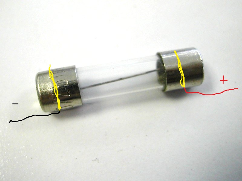

Prendre un fil
mettre un fusible de type autoradio (1 A) en série!
Faire le branchement suivant!
Masse --------------fusible-------------Pin 11 du relais de préchauffage
Mettre le contact
Voir si le relais se met en marche
Ne laisser que quelques secondes!

j'ai ce fusible en 0.5A avec 2 fils de chaque coter(photo) , sinon j'ai un fusible voiture 3A c'est le plus bas que j'ai trouver,je peux utiliser l'un ou l'autre?

Messages : 85885
Celui de 0.5 A devrait être suffisant!

ok je fais faire comme ca, que dois-je remarquer en fesant ca? que la temporisation se fait ? ou autre?
Messages : 85885
Si le préchauffage se met vraiment en route quelques secondes (pas juste un dizième!!), alors cela veut dire que la DDE ne donne pas l'ordre de mise en route!
Attention! Le préchauffage risque de durer tant que tu laisseras ce fil en place!!!
