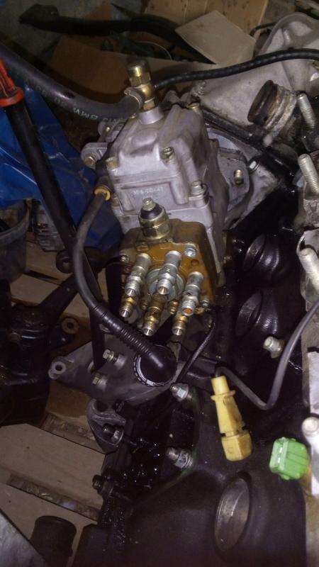

Celle la
La où sortent les 6 injecteurs, c'est bien là le problème non?
Messages : 23451
Si tu veux pas faire de catastrophe, il te faut un comparateur, et extracteur de pompe .le nez de pompe est serré par un écrou de 18
Mais déjà un faisceau elec fiable serait je pense plus judicieux dans l'immédiat .
