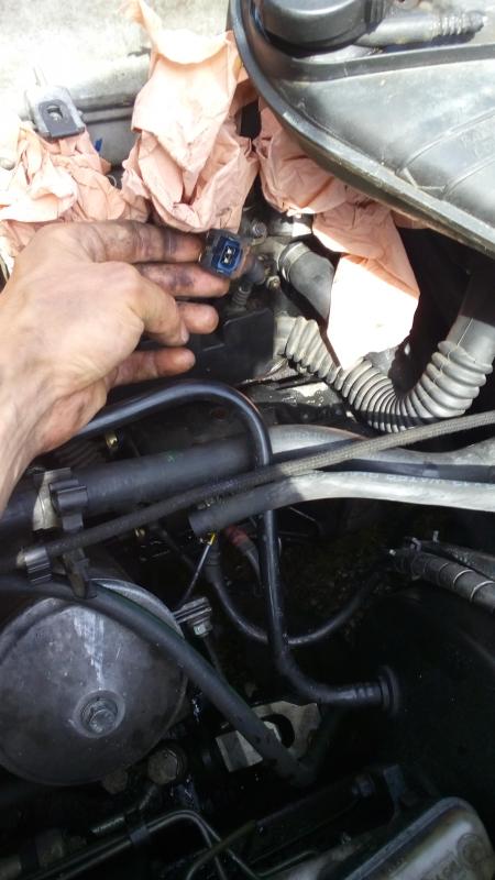

Mais maintenant que j'ai viré l'ancien, il faut brancher le nouveau, et là ça se complique ! Côté broche et relais c'est fait. Les masses sous les injecteurs c'est fait aussi. L'injecteur pilote fait aussi... Et à partir de là je cale... J'ai remarqué que les fils connectés à l'injecteur pilote sont : 1 jaune et 1 noir.
Je suppose donc qu'il y a des couleurs spécifiques pour les différentes fiches, mais quelle couleur de fil correspond à quoi?
Voilà si quelqu'un s'y connait suffisamment peut il se manifester ?

Bon, réponse a moi même , j'ai tout rebranché sauf cette putain de fiche, elle est vers le vase d'expansion... Voilà , si quelqu'un passe par la... Sinon je me re-répondrais quand j'aurais enfin trouvé...

Reprise du monologue : le faisceau a été rebranché, j'ai les 12 volts à la borne 30 du relais de pompe, que je n'avais pas avant le changement de faisceau, la pompe de gavage a été testée en externe, elle débite comme il faut... Mais ne s'enclenche pas à la mise au contact, du coup voyant injecteur et voyant préchauffage allumés en permanence, et donc démarrage impossible... Voilà, je me tiendrais au courant !!

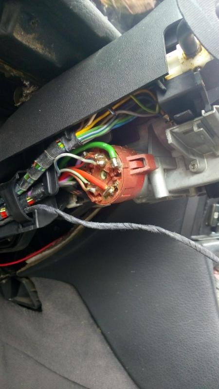

Oui c'est normal car la commande du relais passe par la gestion de la voiture. Une question "betes" est ce que les contactes du plot au cul du neimann fonctionnent bien? quand tu démonte les cocottes du neimann regarde si les contactes se font quand tu tourne la clé. Cela expliquerait que tu ne peux pas demarrer. Sinon le probleme viens de l'EWS.

Merci de ta réponse. Qu'appelles tu ews?

Ok merci beaucoup, je regarde ça dès demain ! D'ailleurs j'ai oublié de le signaler mais la clé de porte et la clé de démarrage ne sont pas les mêmes, donc ça collerait ! Je te tiens au courant, merci beaucoup
- Messages : 11821
Est ce que la voiture fonctionnait quand vous l'avez acquise? D'après ce qui est écrit oui, donc déjà changer soit pour le neimann soit pour la porte.
