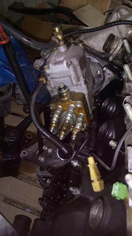

Oui ben excuse moi, l'électricité c'est pas mon truc...
Donc c'est possible que le défaut vienne de cette pièce?
Qu'est ce qui explique que même en enlevant l'électrovanne, le gazole soit encore bloqué dedans

Que la pompe ne soit pas alimenté et l'actuateur ne fonctionne pas , donc le tiroir de régulation ne circule pas et le piston HP ne distribue pas le GO sur les sorties.

Ok, et cette pièce la comment on l'enlève? Parce que j'en ai une de rechange montée sur l'autre moteur, j'ai enlevé un boulon de chaque côté, elle bouge mais ne vient pas, et j'ai pas envie de péter quelque chose

Si tu veux pas faire de catastrophe, il te faut un comparateur, et extracteur de pompe .le nez de pompe est serré par un écrou de 18
Mais déjà un faisceau elec fiable serait je pense plus judicieux dans l'immédiat .

Là , on est à 6 pages, et on a pas avancé d'1mm, et on part dans tt les sens.
A la base elle tournait , donc c'est pas dans l'immédiat un pb de ppe , mais électrique . on reviendra peut être sur la ppe si nécessaire ,mais pour l'instant:
1/ tu remontes ton ancien faisceau correctement .
tu as un doute ,tu t'arrêtes, photo et tu demandes.
2/ tu trouves un faisceau en bon état et surtout exactement le même .
Il faut impérativement que l'on soit sure de ça .
Vu la complexité de ton pb, je te conseille fortement de devenir membre de l'assos tu auras accès à de la doc.
