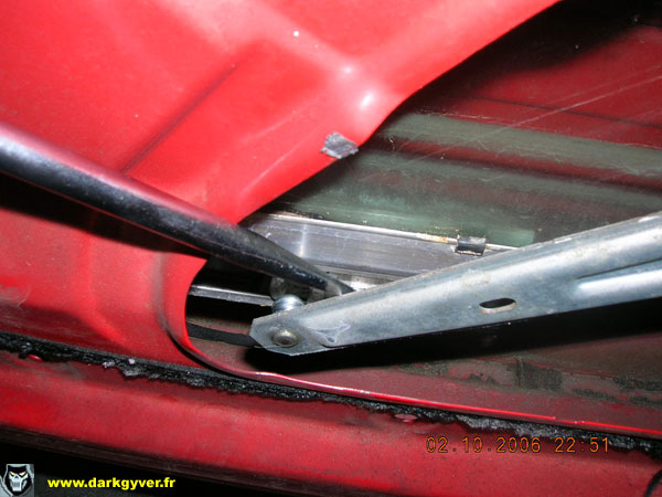

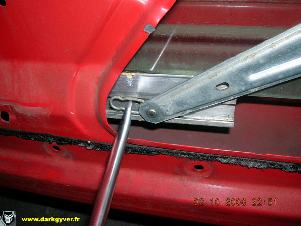

pour la vitre :
Avec un petit tournevis, extraire le clip de verrouillage de rotule de mécanisme de vitre.
Voir
Puis il suffit de faire levier entre le bras de ton mécanisme essuie glace et le rail dans lequel coulisse ce clip blanc!
Du coup la rotule sort du clip;
Faire la même chose pour l'autre bras de mécanisme lève vitre,
la vitre est libre! :clin:
Mais cette solution ne fonctionne que sur les anciennes BMW....
Elle ne sera pas adaptable aux véhicules avec mécanisme de vitre à câbles comme sur E39,46 etc....
