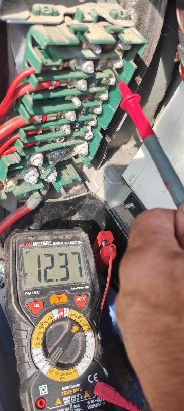

Attention sur les contrôles de fusibles, la continuité est une chose... mais son alimentation en est une autre !!
D'accord et comment procéder dans ce cas? Le moins sur la batterie et le plus sur le fusible et vérifier si j'ai 12v?
Fab63
Messages : 905
VIN 1 : XXYYYYY
Localisation : Puy de Dôme 63
Message par Fab63 »
Oui, masse batterie ou une à proximité, l'important est qu'elle soit bonne. Prendre en compte aussi si l'alim est en +15 (+ après contact) +30 (+ batterie) ou encore une alim temporisée...
Lors de recherche de pannes ou autres diags, c'est important de prendre ça en compte sinon tu peux passer à côté de certaines choses.

Message par Juan1335 »
Salut
Merci de m'avoir répondu :banane:
J'ai bien 12v sur tous les fusibles.
Qu'entends tu par +15 après contact et +30 + batterie?
J'ai branché mon chargeur sur la batterie.Image

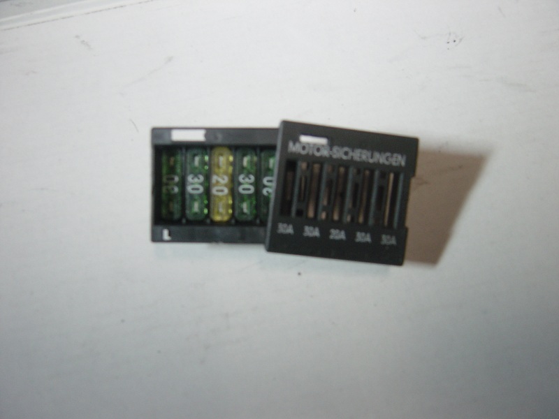

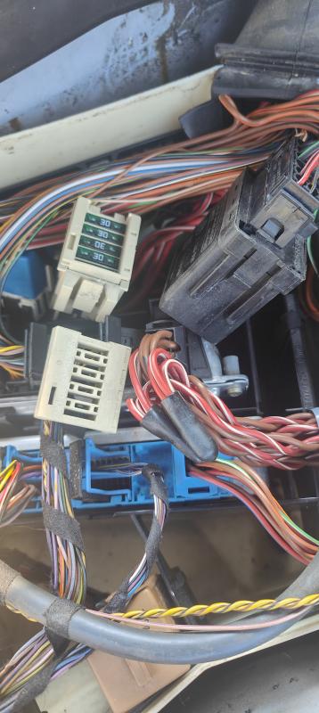

Messages : 23767
Regardes sous ton filtre de climatisation côté droit , dans le coffret ,est ce que tu as un porte fusible comme ceci
Voir le F2 30A
Juan1335
Messages : 14
Inscription : dim. 14 avr. 2024 16:41
Nombre de véhicules : 2
VIN 1 : GX10518
Véhicule 1 : E39 M57 Pr11/02 tou Tr:Automatic TrM:Unknown
VIN 2 : FV38699
Véhicule 2 : E46 M54 Pr02/02 com Tr:Manual TrM:Unknown
Oui j'ai bien ça et les fusibles sont bons visuellement :pamafau:
J'ai bien 12v quand je mets le contact
