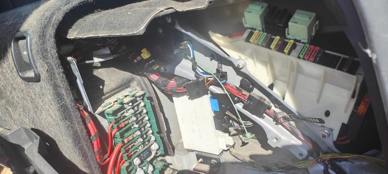

J'ai une E39 de 2002 avec 389000km que j'ai acheté en panne il y a maintenant un an. La panne n'était qu'un soucis d'alternateur que j'ai fait reparé. Elle a très bien fonctionné jusque là malgré des petits soucis au niveau de la fermeture centralisée, dû certainement a un défaut d'étanchéité ( moquette humide et condensation au dessus de la batterie). J'ai recollé l'isolant des portes et les moquettes sont maintenant sèches mise a part côté passager ou de l'eau coule entre la porte et la planche de bord. Un problème non résolu à ce jour malgré un changement de pare brise et son joint ainsi que la condensation dans le compartiment ou il y a la batterie .
J'ai eu ensuite de léger souci de démarrage à froid , qui ne m'empêchait pas de démarrer mais ce n'était plus au quart de tour, il fallait que j'insiste un peu. J'ai donc changé les bougies de préchauffage...et forcément une à péter... Elle est donc rester un moment sans rouler, j'ai essayer les extracteurs de bougies mais j'ai fait plus de connerie qu'autre chose. J'ai fini par trouver un spécialiste qui a réussi à me l'extraire. Une fois que c'était fait jme suis précipité a remettre le cache culbuteur et la démarrer mais elle n'a jamais voulu démarrer. J'ai penser a de l'eau dans le réservoir, mais j'ai quand même vérifier l'alimentation des bougies. Et là rien, j'ai changer de boîtier de préchauffage et toujours rien. Je pense donc à un fusible mais lequel ? Et c'est là que j'ai besoin de votre aide
Désolé pour le pavé mais au moins vous savez l'historique du véhicule
