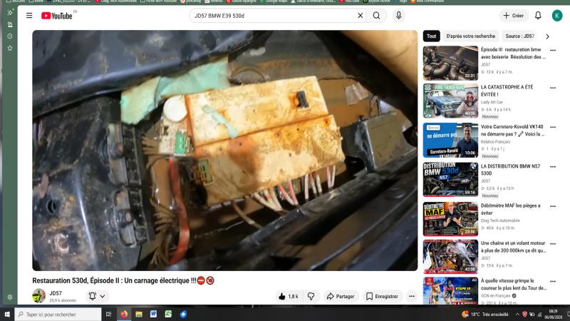

Regardes cette vidéo, elle est très instructive .
https://www.youtube.com/watch?v=NK0_ZqPZuXQ&t=215s

la video est très bien, j entends parfaitement le test des chute et pertes de tension, le soucis, c'est pourquoi l integralité de mes alimentations entrantes sur mon lcm sont parfaites, et mes 4 files de sortie ( clignos, appel de phare et phares ) auraient lachés du jour au lendemain, mais vraiment !!!! c'est pas une panne qui est apparue progressivement, c'est les 4 d un seul coup, 1 je veux bien; 2 allez, c'est possible.... mais 4 !!!!!!
et je retrouve quaziment la même tension sur les 4 en entré de commodo: de 4v a 4,5v
- Messages : 23767
mathieu530d
- Messages : 18
- Inscription : lun. 18 mai 2026 14:41
- Niveau Technique Automobile : mise au poin t, mais y a longtemps
- VIN 1 : GS79742
- Véhicule 1 : E39 M57 Pr01/99 tou Tr:Automatic TrM:Unknown
- Localisation : champdor
le mien est en parfait etat
aucune oxidation ou autre
aucune perte de courant
pas même 0.1v d écart entre l entrée et la sortie
donc je ne comprends pas porquoi je ne sors que 4.5v en sortie de module lcm, sur les departs vers commodo cligno et phares
