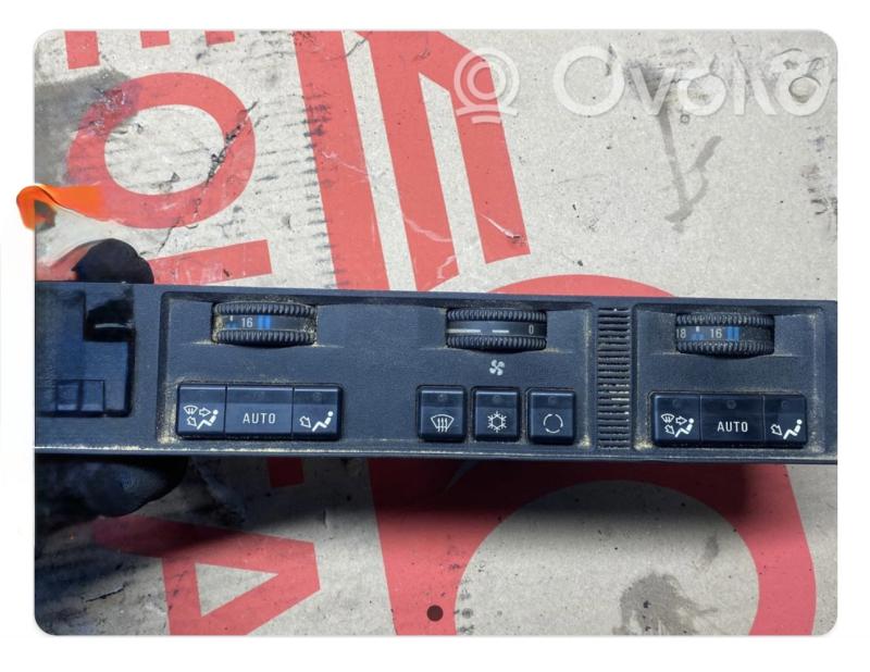

Voici ma commande de chauffage.
Vincent68
Messages : 91
Inscription : mer. 4 nov. 2015 19:43
Niveau Technique Automobile : Je me débrouille....
VIN 1 : 3173264
Véhicule 1 : E34 M30 Pr06/88 Lim Tr:Manual TrM:Unknown
Localisation : Haut-Rhin
Message par Vincent68 »
C'est pas la mienne, mais c'est la même.
