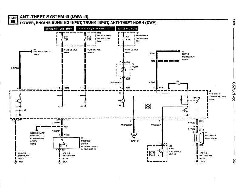

vérifie très bien le pin 81 (fil noir/violet)
c'est lui qui envoie le signal DWA aux deux DME et Aussi à la ZKE
Sinon cela voudrait dire que la panne (après cette réparation électrique) qui reste est purement mécanique!

Le fil noir violet PIN81 j'ai testé la continuité ce matin et RAS, je refait ce soir au cas ou je me sois planté
- Messages : 85885
le 81 est important!Question faudrait il pas prendre les tensions aux bobines et se concentrer sur les PIN du DME qui gèrent l'allumage car j'ai refait un diag et toujours les même erreurs qui sortent...
la tension!
savoir si le signal y arrive!
Les mêmes............ NON!
Car maintenant on sait qu'elles sont vraies! (pas dues à des fils coupés/brûlés ou manquant!

et ton diag est identique , donc, le calculateur coupe toujours l'allumage et l'injection suite a une detection d'un mauvais signal
comme dit , c'est surement a l'entré d'une pins dme qu'on peut trouver le défaut , je pense qu'il faut tester et comparer tout les signaux arrivants au connecteur dme
et je commence a me demander si les interventions sur le câblage n'ont pas été faite, a l'origine, pour résoudre cette coupure de banc

J'imagine que tu parles de la diode sur la console central ? Si oui elle s'allume quand j'enclenche l'alarme et clignote puis a l'ouverture elle s'éteint.
Si DIS donne des infos concernant le soucis d'allumage en précisant qui peut être en cause.
Effectivement il faut être inventif avec ma 8 car tout ce qui est connue et commun aux 8 n'es pas d'actualités sur la mienne
Et oui il est fort probable que les modif est été faite pour résoudre le soucis... mais sans succès

PIN 81
DME 1-6 contact ON oscille entre 0V et 0,01V, pendant le démarrage et moteur en route 0,01V
DME 7-12 contact ON 0,02V-0,01V, pendent démarrage et moteur en route 0,02V
