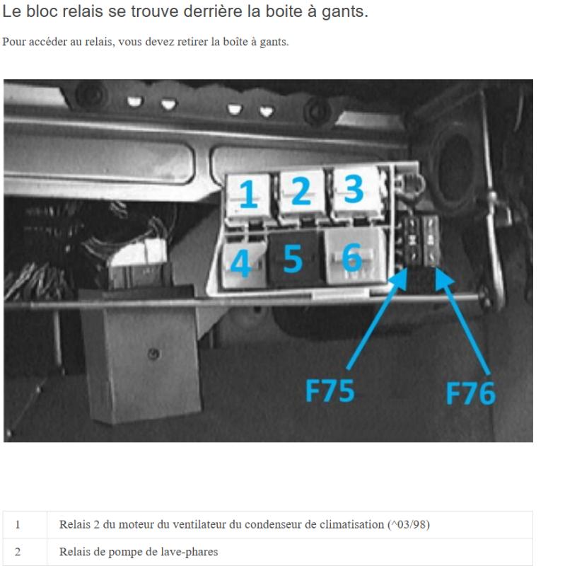

Je trouve sur les schémas en ligne un relais de pompe lave phare dans la boite a relais derrière la boite à gant, possiblement celui que tu entends faire tic
https://fusiblefr.com/bmw/schema-boite- ... 5-e39.html
Bonne recherche
Bonne recherche

Avant que je démonte tout. Es tu sur que ça a un intérêt dans la mesure ou les lave phares fonctionnent et que j'ai juste le lave glace qui est défaillant?
Merci d'avance.
Xavier
Merci d'avance.
Xavier
- Messages : 23773
si je relis bien les messages, le tic entendu ,était lors d'un appuis sur le bouton du store, or le store maintenant fonctionne
Pour le lave glace , voire si la Ppe tourne , si c'est une simple ou une double sortie, si les gicleurs ne sont pas bouchés , et bien branchés, par de duites percées
