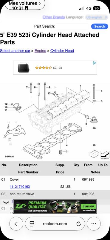

Voir la sonde N°20
https://www.realoem.com/bmw/fr/showpart ... Id=11_1480
avant de la remplacer , débranches la et regardes si c'est pas celle de ton aiguille de T°
Voir la sonde N°20

J’ai déjà remplacer la 3(par une originale BMW), pour la remplacer j’ai du déposé le collecteur
Je n’ai pas fait attention si il y’en a une deuxième plus vers l’avant du moteur.
La deuxième est elle présente sur tout les modèles? Cars sur l’autre schéma sur la photo il n’y a qu’un vanos, moi c’est le double.
Je vais vérifier quand j’aurai le temps j’espère qu’on peut y voir quelque chose sans démonter le collecteur
